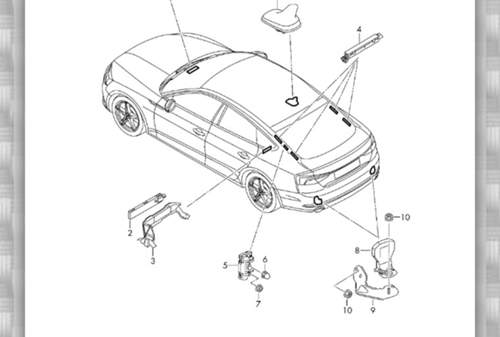

Ich habe einen gebrauchten Audi A5 F5 Sportback aus dem Jahr 2019 gekauft.
Ich wollte DAB+-Radio in meinem Auto haben, also habe ich die MMI-Headunit ausgetauscht und jetzt funktioniert es.
Ich verwende eine an das Fenster geklebte Antenne, aber der Empfang ist nicht so gut wie erwartet. Es ist nicht schlecht, aber es sollte besser sein.
Deshalb habe ich mir eine originale AUDI-Dachantenne mit DAB+-Stecker gekauft, die möchte ich ebenfalls austauschen, um den Empfang so gut wie möglich zu machen.
Weiß jemand, wie man die Originalantenne austauscht und wo ich nach dem DAB-Antennenverstärker suchen muss? Oder wo ist der Platz dafür?
Und wie lautet die Teilenummer des Verstärkers? Und für das Antennenkabel? Ich hoffe, jemand weiß es.
In meinem vorherigen Auto, dem Astra J GTC, war es viel einfacher. Die Antenne befand sich an der hinteren rechten Scheibe.
Es musste nur noch ein Verstärker hinzugefügt und angeschlossen werden.

Antennenverstärker sitzt laut Teilekatalog hinten oben rechts an der Heckscheibe, Teilenr 8W8035225E, wenn ich das richtig interpretiert hab'
Pos 4 Ant.Verstärker

Warum denkst du, dass es sich bei dem einen um einen DAB-Verstärker handelt? Wegen der PR-Zahlen?
PR-Nr QV1, QV3 allerdings könnte auch Index D sein...
Bei meinem A4 sind ohne Index (den dürften alle haben weil PR Nr QV0 und QV3) und Index D (QV3) verbaut. Bis auf die 3. Stelle scheinen die Teilenummern mit dem A5 SB übereinzustimmen und auch die PR Nummern.
Deshalb bin ich mir ziemlich sicher, dass 8W8035225D für die DAB Antenne links oben ist bei deinem ist.
Und 8W8035225 dürfte bei deinem oben rechts bereits verbaut sein.

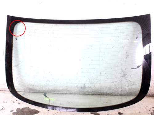

Zurück zur ursprünglichen Frage.
Nach vielen Recherchen scheint die Lösung gefunden zu sein.
Die Antenne befindet sich also in der hinteren Windschutzscheibe, in der oberen linken Ecke.
Es ist eine etwas seltsam geformte Antenne, der Verstärker befindet sich daneben, ebenfalls in der oberen linken Ecke.
Fenster-markierung
