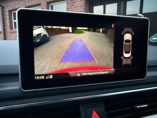

Nach langer Wartezeit wurde gestern und heute mein Weihnachtsgeschenk von den Freundlichen eingebaut.
Ich habe den Wagen abgeholt und bin nun erstaunt!
Es fehlen etwa 35 cm zwischen der Stoßstange und dem roten Balken – also genau der Bereich, den ich eigentlich sehen wollte.
Ich bin davon ausgegangen, dass dieser kritische Bereich sichtbar wäre.
Ist das eine Frage der Einstellung, oder lässt sich das nicht anders lösen?
Bei knapp 1.000 € hatte ich mir mehr erhofft.
Ich freue mich auf Eure Rückmeldungen!
Displayanzeige
Fehlender Bereich
! 35 cm!

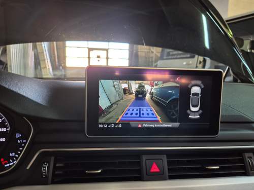

da stimmt was nicht!
oft genug nachgerüstet
so sollte es aussehen

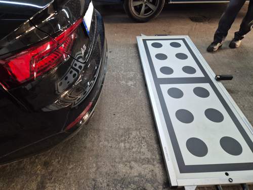

KALIBRIERUNG und Parameter ; Parameter werden die richtigen drauf sein- da über SVM
^^die muss kalibriert werden- und zwar richtig

da passten die abstände zur Schablone nicht

Verärgert (was mir wirklich leid tut) bin ich direkt in den Serviceraum zurück. Es folgte ein Gespräch mit drei Mitarbeitern, am Ende kam der Chef dazu. Der Wagen wurde erneut in die Halle gefahren, alles wurde aufgebaut und dokumentiert (Fotos wurden gemacht). Trotzdem hat es die Werkstatt nicht hinbekommen!
Was läuft hier falsch? Der Chef will sich nun direkt an Audi wenden.
Hat jemand eine Idee, woran das Problem liegen könnte – vielleicht anhand der Fotos?
Aufbau Kalibrierung
35 cm fehlen!
