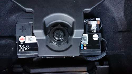

Bei meiner Batterie geht am Minus Pol eine Leitung aus dem Gehäuse. Die sieht so aus als wenn sie fest in der Batterie ist. Kann man die abmachen.? Ich dachte es ist nur eine direkt am Pol.
Dsc
Du meinst den Entgasungsschlauch? Den kannste einfach rausziehen und in die neue Batt. wieder einstecken...
Der Schlauch der genau an der rechten Seite beim aufgedruckten Minussymbol rausgeht. Ich hatte gestern abends nur flüchtig geschaut und dachte dass der Schlauch bzw. Kabel unten links auf einen Stecker geht.
