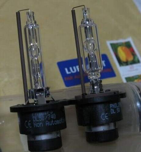

Eigentlich gibt es ja nur Philips, die für den Beamer Bereich und die Luftfahrt Brenner mit PX32d Sockel hergestellt haben. Die anderen Produzenten sind im allgemeinen nicht in der Lage diese Brenner herzustellen. Da der Druck ja doch mit zunehmendem Lichtbogen größer wird, ist auch dickeres Glas erforderlich. Die DL50/740 PX32d von Philips ist hier leicht modifiziert und kann bei 50 Watt mit guter Lebensdauer betrieben werden. Die dickere Variante wird sogar an 75 Watt betrieben. Aber beide Farben sind völlig daneben und sie werden schon extrem heiß.
Alle anderen Brenner sind nur in der Lage 55 Watt auszuhalten, bei verkürzter Lebensdauer und frühzeitiger Alterung.(Helligkeitsverlust)
Bild ist nicht von mir
Philips DL50

Für D3S gibt es aber solch einen brenner von philipps nicht oder ?
Nee nur D2s

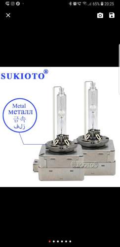

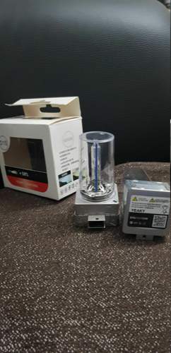

Hab die Yeaky 6500K und Sukioto 55W D1s 8000K an 55W probiert, und muss sagen bin echt enttäuscht von beiden.
Yeaky leuchtet trotzdem Weiß/Gelb an 55W, und nicht wirklich hell !
Sukioto leuchtet Blau/Weiß ( ist aber eine komische Farbe) an 55w, aber da diese Brenner mit 4800Lumen an 55W geben sollten, bin ich umso mehr enttäuscht weil alle anderen Brenner mit 35W gleich hell sind wie diese mit 55W.
Gibt es irgendwelche Brenner D1S/D3S die sowohl Weiß (wenn es möglich ist ohne Gelbanteil) als auch hell sind?
D1S Yeaky 35W
D1S Sukioto 55W
Nein das gibt es leider nicht. Hell ist kein Problem aber dann werden sie eben alle komisch von der Farbe. Und die, bei denen die Farbe schön ist sind nicht wirklich hell. Das ist eben das Prinzip der Xenonbrenner, die sind eben mit der Geometrie schon ausgereizt. Für einen deutlich größeren Lichtbogen bräuchte man eben auch größere und dickere Glaskolben, die dem Druck dann standhalten.
