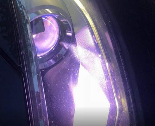

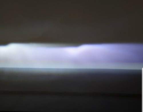

Ich habe auch die Winpower D3S 8000k an 55W probiert, bei mir Leuchten die aber leicht violet.
Jetzt habe ich die yeaky 6500k bestellt und welche mit 55W und 8000k
Bin gespannt wie beide Brenner an 55W Leuchten!
D3S 8000k
D3S 8000k
Also bei mir haben die nicht violett geleuchtet

Wie machen sich diese violetten brenner auf der Straße?
@AudiSanti schrieb am 7. Januar 2019 um 22:35:02 Uhr:
@Clio 1.2 schrieb am 7. Januar 2019 um 18:23:33 Uhr:
Es ist aufjedenfall vom empfinden her um einiges dünkler als mit 6000k, das komische dabei ist, dass die Brenner beim zünden extrem viel licht abgeben, und es ist richtig schön weiß...dann nach 5-7 sekunden kommt der lila-blau Stich zum Vorschein, und wird im Gegensatz zu vorher dunkel!

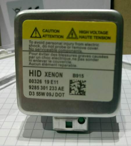

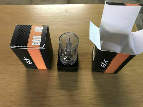

So hier mal Bilder von Brennern, die ich heute zum Testen bekommen habe. Sind mit 55 Watt angegeben und auch gelabelt. Schätze aber sie werden keine 55 Watt machen.
@8K2Avant schrieb am 8. Januar 2019 um 18:10:24 Uhr:
Also die die ich bestellt habe sehen in etwa so aus aber mit rotem lable !
Berichte mal ob die dinger wirklich 55w bringen oder ob sie zumindest besser heller als 35w sind
Die waren bei meinen 55 Watt Steuergeräten dabei. 😉

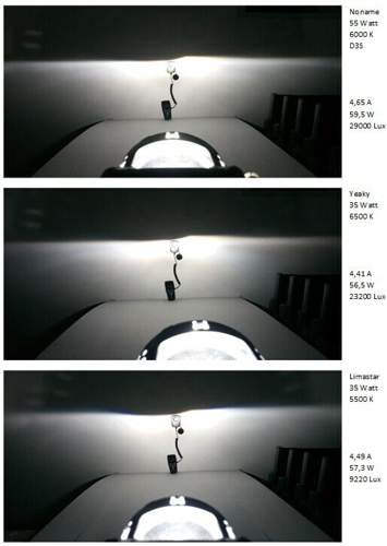

So hier das Ergebnis auf die Schnelle. (auf den Fotos kommt die Farbe etwas zu kalt rüber, Handy ist schuld)
Test am Netzgerät mit 12.8 Volt, Steuergerät 55 Watt
Herstellerangaben:
1. Brenner Noname 55 Watt, 6000K
2. Brenner Yeaky 35 Watt, 6500K
3. Brenner Limastar 35 Watt, 5500k
gemessen:
1. 4,65 A / 59,5 Watt / 29000 Lux Farbton niemals 6000K, eher 5000K
2. 4,41 A / 56,5 Watt / 23200 Lux Farbton so etwa 5500K
3. 4,49 A / 57,3 Watt / 9220 Lux Farbton so etwa 6000K
Fazit: Auch dieser Brenner ist kein echter 55 Watt Brenner. Von der Helligkeit kann man nicht meckern, die Farbe würde ich eher als gelblich bezeichnen. Wer 5000K mag für den ist der Brenner eine günstige Alternative.
Forum-001
Danke für den schnellen Vergleich!
Muss sagen zwischen 1. und 2. erkenne ich jetzt keinen Riesen Unterschied!
Deshalb die frage, war der Unterschied in real groß?
Lohnt der wechsel von Yeaky 5500k 55w auf die 55w Brenner?
Ich finde den Vergleich schwierig, die 55 Watt Noname sind doch real deutlich gelblicher. Der Unterschied in der Helligkeit ist da nicht so groß. Wer schon Yeaky an 45 oder 55 Watt betreibt, für den lohnt es wohl eher nicht. Wer von 35 Watt OEM wechseln will auf 55 Watt, der wird es wohl deutlich heller finden.
