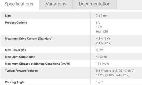

Wenn du mal selber beim Hersteller der XHP´s oder deren Anbieter schauen würdest, dann könntes du sogar mal selber lesen, was in den Datenblättern drin steht. Und falls du jetzt wieder damit kommst, die können da viel schreiben, das gilt für Xenon genauso.
Die XHP70.2 machen mittlererweile schon 4292 lm. Wenn ein Leuchtmittel also 2 von den Chip´s drin hat, kommt man auf auf 8584 lm !!! Wenn man jetzt davon auchgeht, das die Led´s nicht immer im Grenzbereich betrieben werden, dann hat man min. 6000 - 6500 lm. Wird diese tolle Lichtleistung dann auch noch gut umgesetzt, sprich Brennpunktoptimierung, dann sollte es klar sein, das es viel Licht auf der Strasse gibt.
