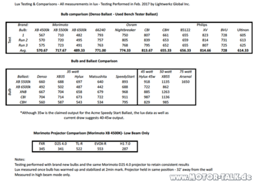

siehe Referenz hier, Lichttest
F02190de-08c9-4651-bbb3-1b8a1ad9ce91
Ich finde es seltsam, dass sich die Testergebnisse von Lightwerkz und TheRetrofitSource dermaßen unterscheiden. Ist mir schon vor einiger Zeit aufgefallen.
Bei diesem Vergleich beispielsweise sind die Nightbreaker kaum heller als die 0815 4300k Brenner und auch dunkler als die CBI. Die CBH sind DEUTLICH dunkler als die CBI...
Passt irgendwie vorne und hinten nicht zusamen, ich persönlich würde auf die Tabelle keinen allzu großen Wert legen, denn sie widerspricht meinen eigenen Erfahrungen und anderen Tests, welche ich als realistisch erachte.
Mfg
Kann mich CX nur anschließen, von den eigenen erfahrungswerten und auch denen von Sabimi früher passt diese tabelle überhaupt nicht zusammen.
Kann es sein, dass sie falsch gemessen haben( im sinne von der distanz, ob zu nah oder zu weit weg gestanden mit dem messgerät? )
Was aber durchaus positiv ist - die Unterschiede zwischen den Steuergeräten. Hier zeiht sich ein roter Faden durch den gesamten Vergleich, das scheint zu passen.
Solche Tests sind schön und gut, aber so lange nicht JEDER nachvollziehen kann, WIE man zu dem Ergebnis gelangt, sind sie eigentlich nutzlos. Es sei denn, man vertraut der Testperson blind.
Genau das Problem hatte ich auch mit Sabimi. Daher teste ich interessante Produkte einfach, bevor ich mich wegen unterschiedlicher Testergebnisse noch verrückt mache.
MfG
Was natürlich viel ausmacht sind nicht nur die Steuergeräte sondern auch welche Projektoren benutzt wurden.
Bei den Steuergeräten habe ich auch schon so manche negative sowie Positive Erfahrungen gemacht. Was auffällt ist das die meisten Geräte ca. 10Watt Verlustleistung haben wenn man die Stromaufnahme mal misst.
Dass die absoluten Werte variieren, ist klar. Ich hoffe aber doch, dass beim Testen verschiedener Brenner DERSLBE Projektor verwendert wird.
Sprich, es kann nicht sein, dass beim einen Tester die Nightbreaker dunkler sind als die CBI, wenn man bestimmt 5 Vidoes findet, die das Gegenteil zeigen.
