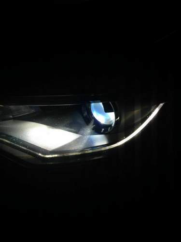

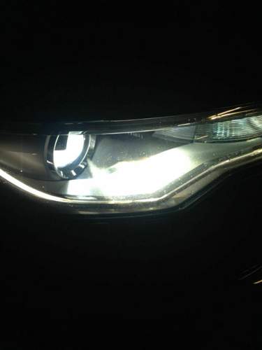

Hey CX ,
Hier kannst du ungefähr den Unterschied der Farbe erkennen zwischen Mori und Yeaky beide 5500 an 45 w
Kamera Iphone 5 mit Standardeinstellung
Morimoto 5500
Yeaky 5500
Wenn die Fotos mit dem iPhone 5 in Standardeinstellungen gemacht wurden kannst du einen Vergleich vergessen.
Bei jedem Foto wird ein neuer Weißabgleich durchgeführt, somit ändert sich der Weiß/Farbton im Bild. (Simpel ausgedrückt)
Das ist genau das Problem. Auf jeden Fall müsstest du den Weißabgleich fixieren.
Man sieht aber, dass die Yeaky bläulicher zu sein scheinen, Helligkeit ist eh nicht wirklich zu beurteilen.
