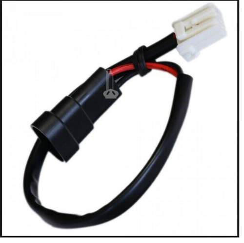

Das Thema LED in den D3S-Scheinwerfern interessiert mich auch.
Habe ich das richtig verstanden, dass die LED-Leuchtmittel nicht an die Kabel angeschlossen werden, an denen die Xenon-Brenner angeschlossen werden?
Falls ich das richtig verstanden habe: werden dann die Kabel an die LED-Leuchtmittel angeschlossen, die an den Xenon-Steuergeräten angeschlossen sind? Welche Kabel genau sind es bei den D3S ?

Zum Anschließen der LEDs - diese kommen an 12V. Das silberne Kabel, welches an den Brenner geht, kommt vom STG, da kommen allerdings 42/84V raus, direkt beim Start noch viel mehr. Das bedeutet, man muss die 12V vom Kabel bzw. dieses direkt abgreifen, welches ZUM 35W (oder 45W) Steuergerät führt - siehe Anhang. Den LEDs liegt wahrscheinlich ein Adapter bei.
Sabimi hat es vor ein paar Seiten ebenfalls erklärt, inklusive Bilder der Brenner+Kabel.
MfG
D3s-anschlusskabel-steuergeraet
