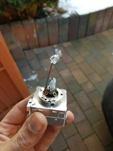

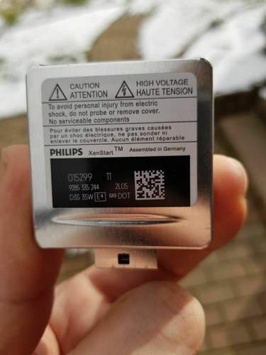

Ich habe meine Brenner jetzt selbst gewechselt. Geht relativ problemlos. Die Scheinwerfer müssen halt ausgebaut werden.
Ich habe auch relativ deutlich erkennen können, warum ein Brenner defekt war.

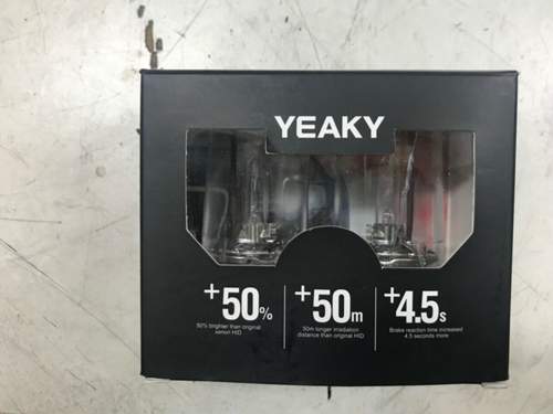

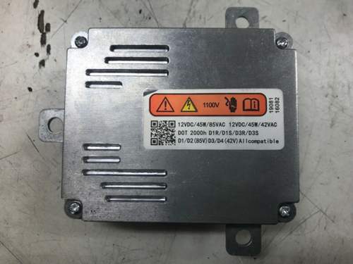

Ich habe mir bei AliExpress die YEAKY Brenner (D1S, 5500 K) und 45W Vorschaltgeräte gekauft. Leider passen die Vorschaltgeräte nicht Plug and Play bei meinem Passat B6 aber die YEAKY machen auch an den Originalen 35W Vorschaltgeräten ein sehr gutes Licht. Bei Nässe und Regen ist die Ausleuchtung zwar nicht ganz so gut aber immer noch besser als Original.
Wer also noch neue und unverbaute 45W Vorschaltgeräte sucht, ich habe da noch welche. Am besten per PN bei mir melden.
Diese habe ich [url= https://de.aliexpress.com/.../32407977631.html?...]hier[/url].
@DM-Audi-80-B4
Von welchem Hersteller ist der defekte Brenner und welcher Typ ist das?
Wie alt ist der defekte Brenner?
Es sind Philips XenStart. Müssten die originalen sein.
@DM-Audi-80-B4
Ja, das sind höchstwahrscheinlich die Brenner ab Werk.
Welche hast Du jetzt drin?
Osram xenarc Night Breaker mit 4300K. Die erste Fahrt war echt gut. Die Lichtausbeute ist deutlich besser als vorher. Aber die alten Brenner waren ja auch schon 6 Jahre alt.
