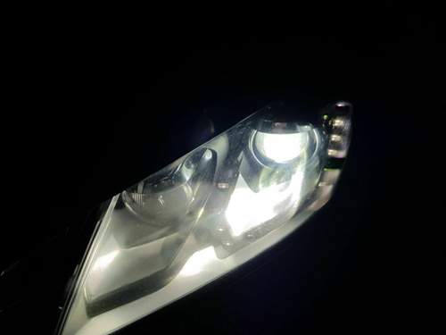

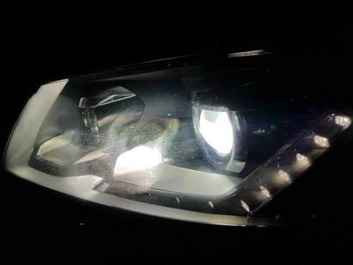

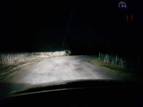

Hallo meine Lieben
Habe meine Osram CCB schon bekommen.
Ich persönlich finde, dass sie ein gutes Licht abgeben mit den 45 Watt Steuergeräten (Sind gerade mal 10 Std insgesamt gelaufen).
Finde auch, dass sie eine schöne weiße Lichtfarbe haben, im Gegensatz zu Whiteboard Vision Gen2 von Phillips. Hab gestern ein paar Fotos gemacht mit dem Handy, und möchte es euch nicht vorenthalten. Werde mal besserer Gelegenheit noch ein paar Fotos machen.
20180129-181427
20180129-181622
20180129-181639

Hey,
Danke für die Fotos! Ich muss sagen, dass bei mit die yeaky einen bläulicheren stich haben
Aber von der Ausleuchtung sieht es sehr gut aus?
Wie teuer waren denn die CBB ? Bist du zufrieden?
@AudiSanti
Ich bin zufrieden mit den CCB, auch von der ausleuchtung her. Vor allem sind sie
Auch nicht gelbstichig, wie die anderen Brenner, die ich vorher drin hatte. Ich denke die CCB sollte man jedenfalls mit 45W Steuergeräte betreiben.
Ich habe für die CCB 110€ inkl Versand bezahlt. Hatte die von jemanden, der sie nur zu Probe Zwecken ( ca. 2 Std ) verbaut hatte.

Um die Bilder einigermaßen vergleichen zu können, müsst ihr aber für einige Übereinstimmungen sorgen - Kamera mit IDENTISCHER Iso, Blende, Belichtungszeit und Farbtemperatur.
Mit DSLR verschiedener Hersteller und unterschiedlicher RAW konverter gibt es sogar dann Probleme, bei Verwendung vun Jpeg müssen diese möglichst von der Kamera unbearbeitet geschossen werden.
Werden die Fotos im Automatikmodus oder gar mit dem Handy gemacht, kann man sich die Mühe leider gleich sparen.
Auf den Bildern sieht die Farbe EXTREM blau aus - der automatische Weißabgleich scheint stark "dran gedreht" zu haben, denn die TFL sehen im Vergleich zu den weißen Xenon ja quasi orange aus?! Und das TFL dürfte bereits so bei 6000k liegen.
Mfg
Mein Reden, immer möglichst zwei verschiedene Scheinwerfer gleichzeitig aufnehmen. Dann ist der Unterschied
deutlich zu sehen. Ich habe ja immer gerne die Osram CBI als Referenz genommen.
