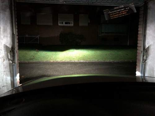

Sorry ich meinte den Link für 45 Watt nicht 55 Watt oder vll hat jemand noch einen satz Liegen?
@Black-ED30
https://www.motor-talk.de/forum/d3s-brenner-5000-k-mit-zulassung-t3979200.html?page=202#post51418855
Morimoto 6500K
Ich muss sagen, dass es in Natura noch schöner aussieht. Es hat einen sehr schönen Blaustich und ich empfinde sie als sehr hell!
