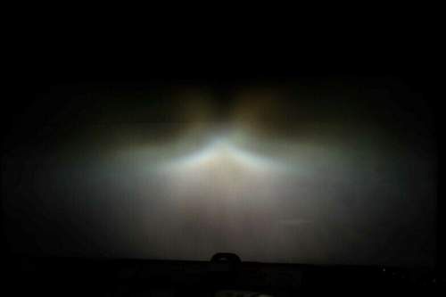

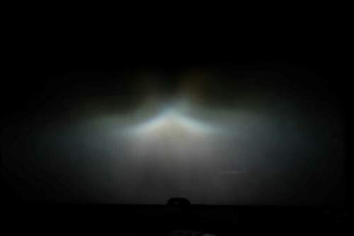

Auf der Morimoto Website werden die 55W Steuergeräte mit einem Plus von lediglich 20% beworben. Sollte das auf die Steuergeräte von Morimoto zutreffen, wären diese wohl nicht wirklich von guter Qualität - denn + 57% Strom und lediglich 20% mehr Licht, wäre ein extrem schlechter Wirkungsgrad.
Die 45W Steuergeräte können da definitiv mehr, diese liefern nämlich in gleicher Weise mehr Licht, wie sie verbrauchen, wirklich linear - 29% mehr Strom, 29% mehr Licht.
Mit dem originalen 35W Steuergerät wurde ein Wert von 162 Lux erzielt, mit 45W 209 Lux. Die Fläche war genau 1m vom Scheinwerfer entfernt, das Luxmeter lag direkt mittig darunter. Die Farbtemperatur ändert sich um etwa 400k in Richtung warm.
MfG
Yeaky-5500k-35w
Yeaky-5500k-45w
