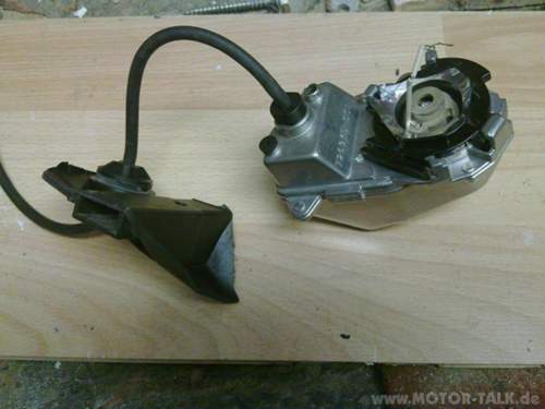

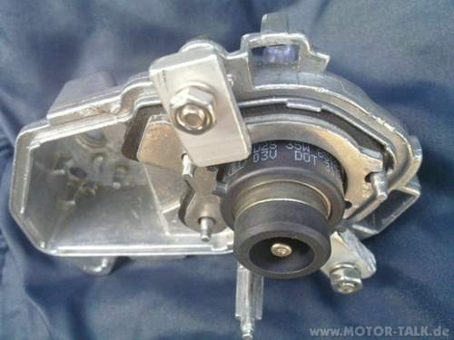

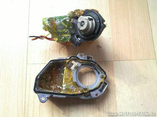

Um deine Xenons mit D2S Brennern in Betrieb nehmen zu können, brauchst du das Gehäuse von den alten D1 Zündgeräten, fehlen die bei dir? Die sollten als Aufnahme für den neuen D2S-Brenner dienen, nachdem man diese von dem Glibberkram befreit hat. Ansonsten müsste man mal nachschauen, wie Hella das bei den neuen Xenon-Scheinwerfern für den C4 gelöst hat, ich denke es wurden dafür neue Xenonlinsen mit anderen Aufnahmen verwendet. Ich glaube irgend jemand hatte mal hier Fotos reingestellt.
In den Bildern zu sehen hatte ich ein vom Unfall zerstörten D1 Xenon-Zündgerät umgebaut, das Gehäuse selbst war noch in Ordnung. Die Werkstatt hatte den Kram schon in den Müll geworfen, ich konnte es wieder rausfischen.
Für D2S besser gebrauchte Hella Steuergeräte 5DV007760-71 (Audi-Nr. 4B0 941 471) mit den längeren Zuleitungen zum Brenner verwenden, die gibt es auch schon recht günstig, anstatt die Fernost-Nachbauten, denen ich nicht traue, aufgrund der fehlenden Prüfungen und nötigen Schutzschaltungen!
