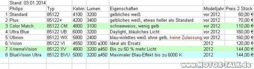

vor zwei Jahren hatte ich auch von D1 auf D2S umgerüstet und die zu dieser Zeit aktuellen Philips 85122CM ColorMatch eingebaut, die Brenner funktionieren immer noch einwandfrei, Lichtausbeute ist super, auch bei Regen und Dunkelheit fahre ich sehr sicher und muss nicht dahinschleichen.
Für den besseren Überblick im Brenner-Dschungel, bei dem sich die Anbieter gegenseitig mit falschen Angaben überbieten, habe ich mal meine Tabelle aktualisiert. Philips hat 2012 neue Brenner-Modelle mit geänderten Kraftausdrücken rausgebracht, siehe Bild, je kraftvoller umso teurer :p
Ich habe mal die Preise reingesetzt, die zwei Topmodelle von Philips X-tremeVision 85122XV und BlueVision Ultra 85122 BVU gibt es zur Zeit für 144€ für 2 Stück.
Die technischen Daten zu den aktuellen Modellen von 2012 in meiner Tabelle habe ich von der Philips Homepage übernommen, ich denke die wissen am besten darüber Bescheid. Für die älteren Modelle hat Philips keine technischen Daten mehr hinterlegt.
Laut Tabelle würde ich bei den aktuellen Modellen doch eher Richtung X-tremeVision 85122 XV 4800K gehen, die sind wohl eher mit dem Vorgänger Modell ColorMatch 4800K zu vergleichen. Für die ganz Mutigen könnte man auch die Philips BlueVision Ultra 85122 BVU probieren, die sind preislich mit den 85122 XV gleich.
Bei den teuren BlueVision Ultra 85122 BVU hätte ich allerdings leichte Bedenken, ob man bei Regen wirklich noch gut sieht, wie bei den ColorMatch. Das müsste man mal versuchen, oder es hat sie schon jemand und müsste mal einen Erfahrungsbericht abgeben.
Wem das zu teuer ist, kann man getrost bei den ColorMatch bleiben, die sind immer noch gut und gibt es ja noch zu kaufen.

85122 hat allerdings 4300K und der 85122+ hat 4150k! ;)

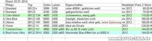

für die 85122 Standard 4100K habe ich es richtig beschrieben, da ich dafür schon das original Philips Datenblatt hatte, aber für die 85122+ liegen wir beide falsch :p Woher hast du eigentlich die Kelvinangaben, von einem Anbieter? Gab es eine Änderung?

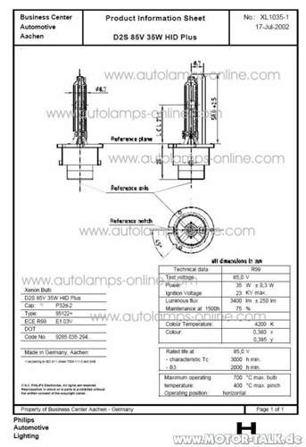

Nach langer Suche habe ich nun das Datenblatt für die viel diskutierte 85122+ gefunden. Ich bin in einem amerikanischen Forum fündig geworden. Man muss wohl erst nach Amerika wandern, um ein Datenblatt aus Aachen zu finden.
http://www.hidplanet.com/forums/showthread.php?31730-WOW-what-a-difference/page10
Philips hat unverständlicherweise nur die technischen Daten für die neueren Xenonbrenner aus 2012 auf der Homepage hinterlegt, für die älteren Brenner konnte ich bisher nichts finden. Desweiteren sind weder auf der Verpackung noch auf dem Brenner die Kelvinangabe vorhanden, das eigentlich der wichtigste Wert für den Käufer ist und für den Verkäufer, der immer wieder mit falschen Angaben glänzt.
Ich erinnere mich an die 85122+ als die rauskamen und bei vielen Ebay-Anbietern mit 5000K angegeben wurden, um mit bewusst falschen Angaben den Verkauf dieser Dinger zu fördern. Dadurch, daß die Standard 85122 ohnehin schon mit falschen 4300K angegeben wurden (was man heute immer noch häufig findet), wurden die 85122+ immer weiter auf 5000K hochgepusht, jeder kopierte vom anderen ab. Das Ergebnis sah man dann in etlichen Diskussionsforen von enttäuschten Käufern, bei denen Zweifel über die Farbtemperatur aufkamen.
Meiner Meinung nach wird das Chaos vom Hersteller verursacht, die sollen einfach die Kelvin auf der Verpackung und auf dem Brenner aufdrucken und Ruhe ist. Bislang konnte ich diese wichtige Angabe noch nicht bei Philips-Verpackungen finden, wie es bei anderen Herstellern ist, weiß ich nicht. Vielleicht kann jemand mal etwas dazu schreiben.
Also:
Philips 85122 Standard hat 4100K 3100lm (wie manche Händler auf der Webseite richtig angeben)
Philips 85122+ Plus hat 4200K 3400lm
In der Xenon FAQ müsste es demnach auch falsch beschrieben sein, allerdings zu Ungunsten des 85122+ Brenners, der mit unter 4000K und nur 3100lm angegeben wird.http://www.tigergate.de/xenon-licht-faq/xenon-licht-faq.html
In den Bildern zu sehen:
meine berichtigte Tabelle bezüglich 85122+ Brenner
Datenblatt Philips 85122
Datenblatt Philips 85122+ Plus
Datenblatt Philips 85122 CM ColorMatch
