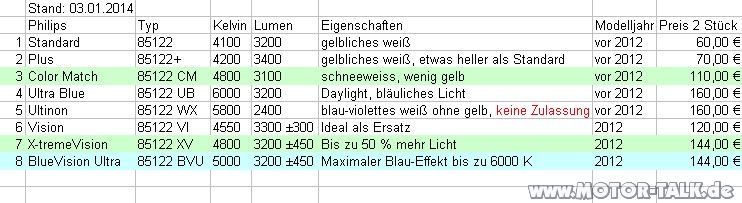

na die gibs doch von Philips, ist in meiner Xenon-Tabelle 85122 UB mit 6000K aus der Vorserie aufgeführt, wobei ich die wirklichen 6000K anzweifle. Über diesen Brenner habe ich nur die hochgestochenen Marketing-Blätter gesehen, das technische Datenblatt ist wohl schwer geheim. Die angeblichen 6000K und E1-Zulassung ist dennoch ein Widerspruch, wobei diese Brenner zugelassen sind, dann kann man sich denken was da nicht stimmt.
Da ist Philips bei den teuren BlueVision Ultra 85122 BVU mit 5000K (neues Produkt aus 2012) wohl doch eher bei der Wahrheit geblieben.
Zu den Osram-Brennern:
Die Cool Blue Intense schneidet ja in manchen Rezensionen mittlerweile auch recht gut ab, ich habe Osram dennoch nicht in meine Tabelle eingebaut, da Osram bis zum heutigen Tag nicht fähig ist, anständige Vergleichswerte auf ihre Homepage zu veröffentlichen. Bei den technischen Angaben der Cool Blue Intense fehlt z.B. die Lumenzahl oder es werden widersprüchliche Angaben bezüglich Farbtemperatur gemacht, da steht bei allen Brennern der gleiche Wert von 4100K und dann soll es aber doch bis zu 5500K sein, völliger Unsinn. Ob die Osram-Brenner auch so schlampig hergestellt werden...?

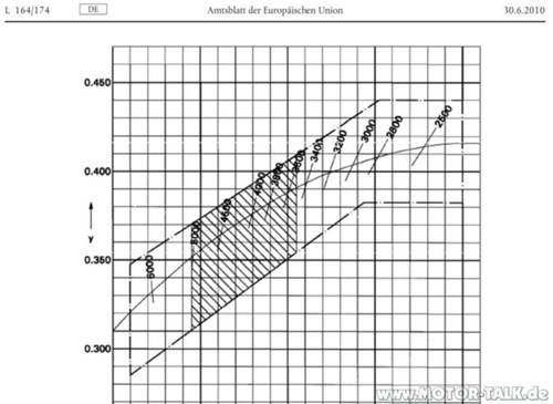

scheinbar doch, denn ich habe mal in der ECE 99 nachgeschaut. Wie vermutet scheint wohl tatsächlich bei 5000 Kelvin Schluss zu sein. D.h. eine legale Zulassung für ECHTE 6000K gibt es nicht.
Es ist aber nicht verboten die Käufer für dumm zu verkaufen und zu Marketingzwecken mit falschen Angaben zu glänzen, dann entstehen solche Angaben wie "bis zu 5500K" oder sogar "6000K".
Zitat aus ECE 99 Seite 22:
10. Farbe
Die Farbe der Lichtquelle ist in einer integrierten Kugel mit Hilfe eines Meßsystems zu bestimmen, das die CIE- Farbkoordinaten des empfangenen Lichtes mit einer Genauigkeit von ± 0,002 auflösen kann. In der nachstehenden Abbildung sind der Toleranzbereich für weißes Licht und der eingeschränkte Toleranzbereich für die Gasentladungs-Lichtquellen D1R, D1S, D2R, D2S, D3R, D3S, D4R und D4S dargestellt.
Abbild Quelle ECE 99 S.23:
Im Bild unten sieht man nun den Toleranzbereich, daraus erkennt man eindeutig die Grenze von 5000K.
