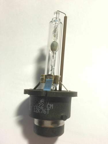

Noch dreister ist es, daß die gefälschten Brenner als original Philips mit E-Zulassung in der Beschreibung verkauft werden. Mich wundert nur, daß bei solch offensichtlichen kriminellen Machenschaften weder Ebay, Philips oder das KBA nichts unternimmt. Philips hat bereits durch die Prüfung des COA-Labels zwar einen Anfang gemacht, dies dient lediglich nur zum eigenen Schutz für denjenigen, der es weiß, die Ahnungslosen werden dennoch weiter reingelegt. Mir wurden auch mal gefälschte Brenner unter dem Philips Label verkauft, die ich auch gleich wieder zurückschickte.
Zur Erinnerung: die gefälschten ColorMatch Brenner mit Philips-Aufdruck kann man über Alibaba zu hunderte oder gar tausende kaufen, für läppische 10-20 Dollar pro Stück. Dann kann man sich denken wieviel davon im Umlauf sind und viele Ebay-Anbieter ein gutes (kriminelles) Geschäft damit machen wollen.

Ich habe die Brenner gekauft und wieder zurück geschickt. Sind fälschungen. Habe mich bei Philips erkundigt und dort wurde mit gesagt man müsste genau auf das COA Läbel achten. Beim Kauf kann man die Nummern auf dieser Webseite von Philips vergleichen.
waren deine gekauften Brenner in einer Philips-Verpackung, wie auf dem Bild im Auktionshaus zu sehen, oder war die Verpackung neutral weiß?
Meine Vision waren in der Original Blisterverpackung die so aussieht wie ein Ei!
ok, dann prüfe mal deine Brenner genau, scheinbar wird mittlerweile noch dreister vorgegangen und die Verpackungen auch gefälscht, um die Käufer noch mehr zu blenden.

waren bei mir auch so, siehe Bilder im Beitrag weiter oben, alles äußerlich das gleiche. Das einzige was momentan hilft ist das COA-Label wie AEL Fahrer beschrieben hat.

- fehlt das COA Label ist es kein original, das kann der Verkäufer eindeutig prüfen
