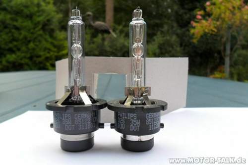

ich habe mal ein Bild von mir reingestellt, was ist original, was ist Fälschung? Beides 85122CM, ein Händler war so frech und hatte die gefälschte Philips als original zum üblichen Händlerpreis verkauft, sonst wäre mir das am billigen Preis aufgefallen!
Nach der Lieferung fiel mir gleich auf, daß da was nicht stimmte, die Qualität stimmte nicht, alles war ungleichmässig. Ich bestellte am gleichen Tag bei einem anderen Händler, die kamen zwei Tage später, so daß ich direkte Vergleiche aufstellen konnte. Die gefälschten Brenner konnte ich im Rahmen des Widerrufsrechts innerhalb der Frist zurückschicken und bekam mein Geld zurück. Ich hatte bewusst keinen Mailverkehr oder Diskussion diesbezüglich begonnen, da immer eine Hinhaltetaktik vom Händler folgt, bis die Widerrufsfrist abgelaufen ist.
Die gefälschten Brenner kann man zu Tausende über Alibaba kaufen.
Dieser Link ist nur ein Beispiel, es gibt noch mehr:
http://german.alibaba.com/product-gs/hid-xenon-d2s-bulbs-85122cm-438740885.html
Habt ihr schonmal die negativen und neutralen Bewertungen des Ebay-Händlers durchgelesen, der von Metin und AEL Fahrer gepostet wurde?
Ich glaube nicht, dass ein Käufer ohne Grund reinschreibt, dass es Fälschungen sind. Der Verkäufer hat in den Antworten nie das Gegenteil behauptet, sondern verweist immer auf RA prü, kann man sich vorstellen was das heisst.
EDIT: manchmal wird allerdings behauptet, daß es unwahr wäre und Bewertungsmißbrauch betrieben würde usw., meistens bei den Käufern, die behaupten, daß es B-Ware wäre.
Philips-color-match-85122cm-vergleich-original-und-faelschung-plagiat-goldhuhn
Links Oe rechts fälschung
jo korrekt, ich hatte mich lange genug damit befasst und war kurz davor den Verkäufer anzuzeigen, da er diese als original Philips zum original Preis verkaufte. Letztendlich kam es nicht dazu, da ich zu dieser Zeit vor 2,5 Jahren noch viel unterwegs war und nicht den Kopf dafür hatte. Heute müsste er sich warm anziehen, ich muss mal schauen, welcher Händler das eigentlich war und ob er immer noch die Dinger als original Philips verkauft. Ebay führt dummerweise erst seit 2012 ein Archiv.

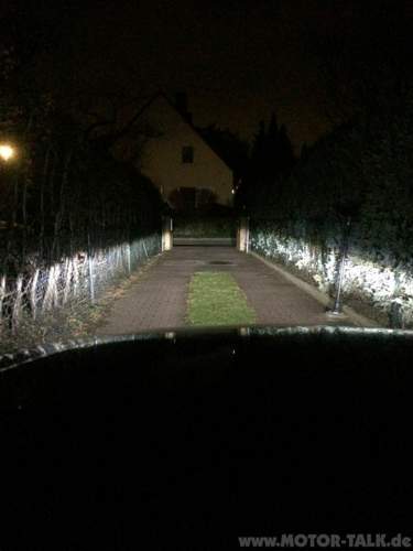

6000K Brenner😎.
mfg.
6000k-3

Original geschrieben von s6v8freund
6000K Brenner😎.
welche Brenner sind das genau?
