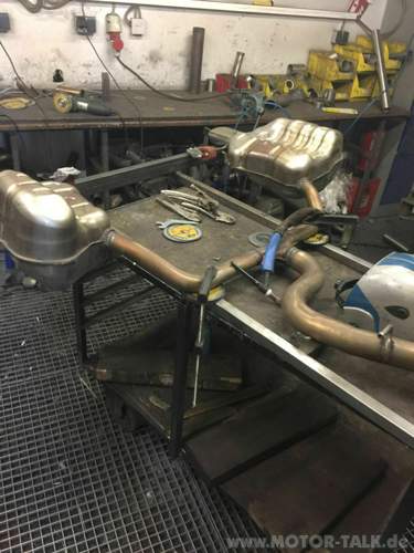

Laut furzen? Noch einmal, der ST ist leise und laut ist da Serie nicht. Am besten YouTube Video gucken und selbst eine Meinung bilden. Jeder hat ein anderes empfinden.
Stimmt.. wie ich den ST gefahren bin... kam da auch nichts raus, genauso wenig wie bei meinem 280 SC, obwohl der jetzt nach 75.000 KM schon lauter geworden ist.
*Gut also Kaufliste erweitern! -.-
PS: Gibt es Bilder der Abgasanlage (Serie von unten) ?
Ab Werk hörst beim st nix außer ein laues Lüftchen. Daher meine Wahl zur Modifizierung. V2 war schlimm mit dröhnen und to much. V1 ist genau was ich mir vorstelle. Perfekt für Langstrecken und ja es Ploppt ganz ordentlich unter Last. Leider schlecht per billig Microfon einzufangen. Und ja es brummelt auch beim uptouren. Foto anbei der Serien AGA vom ST Allrad nachdem V1 installiert ist kurz vorm zuschweißen
Img-9321

Willst du mehr Sound.... günstige Lösung "ohne TÜV", V1 von Underground Exhaust, sonst andere Endschalldämpfer Fox und Co, "mit TÜV " und das kostet mehr.
Die Fox ESD haben hier einige.... und sind damit sehr zufrieden.
Larsvaider lobt die FOX ESD immer🙂
Ohne TÜV besteht aber immer die Gefahr.... das es die Polizei merkt, oder der TÜV bei den Prüfungen.
Dann muss man halt zurück bauen, was schwieg ist....und sich von Seat neue ESD bestellen.

Wird die Fox ESD angeschweißt? Lässt sich wieder alles auf orginal rückrüsten für die Abgabe in ein paar Jahren?
Da die V1 relativ harmlos ist denke ich nicht, dass das auffällt. Viele andere Autos haben in der Serie diesen Sound.
Der Preis mit 200€ ist korrekt?
Wird mit Schellen und halt mit den original Befestigungshaltern montiert. Eine Rückrüstung ist problemlos möglich.
Somit plug and play ohne die orginale Anlage zu zerschneiden etc. pp ?
Naja ein Schnitt muss schon gemacht werden..bei mir hinter dem VSD. Die original AGA kann dann entweder mit einer Schelle wieder montiert werden oder halt an dem Punkt schweißen.
Siehe Bild von meinem Serien ESD

Das meinte ich, denke das kommt bestimmt nicht gut wenn da bei der Abgabe eine Schelle drumm ist.
Also im Golf haut man sich einfach nur ein Rohr durch den VSD und alles ist toll (Zum Glück geteilte Anlage). Hier sehe ich erstmal keine Möglichkeit, da entweder geschnitten oder komplett aufgemacht werden mus. -.-
PS: Dann muss man den ESD einfach freibrennen von der Wolle ...😁😁😁
PPS: Gibt es noch weitere Töpfe an der Anlage MSD/VSD z.b wo ein Rohr durch könnte und die Anlage geteilt ist?
@Schwarzmuenchen Beim 4Drive und V1 wird nur der MSD bearbeitet? War das Richtig?
