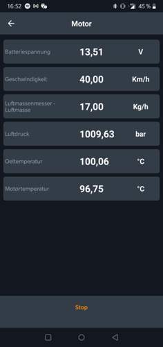

Anbei jetzt noch mal die werte von carly:
Öl Temperatur lag zwischen 100-105 C.
Ist der Luft druck normal mit den 1000 bar?

Also bei 1000 bar Luftdruck wäre keiner von uns hier im Forum, der aufrechte Gang hätte sich nie durchgesetzt und Carly .... naja die gäbe es dann auch nicht (was eigentlich toll wäre).

Nö. Oder zumindest ist das kein Anzeichen dafür, denn die App wird einfach die falsche Einheit anzeigen. Es ist wohl kaum "bar" sondern eher "mbar", also Milli-Bar. Das entpräche dann auch ziemlich korrekt dem Atmosphärendruck und alles ist gut 🙂

@Schmitt76 Aber habe ich mir schon fast gedacht das carly das einfach falsch angibt der wert ändert sich nämlich auch minimal also es passiert etwas.
