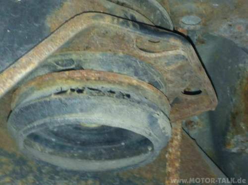

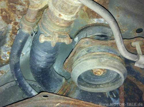

Ich habe nun 200.000 km mit mein Rd1 Honda Crv hinter mir, musste bis heute nur einen Mittelschaldämpfer tauschen, die ersten Bremsbeläge tauschen bei 180.000 km ganz am Anfang hatte ich auch das quietschen vom Differential öl ausgetauscht. Dann wurden unten im hinteren Bereich 2 runde Gummipuffer von der Karosserie Aufhängung getauscht, weil diese Porös waren was aber normaler Verschleiß ist. 2Kleine Stabilisatoren an der Hinterachse wurden getauscht ( 20 Minuten in der eigenen Garage) 5€ das Stück. Jetzt muss ich zum TÜV und habe gesehen das an der hinteren Achse in der Mitte jeweils eine Gummimanschette gerissen ist, leider weiß ich nicht wie diese Manschetten heiße, vieleicht kann mir das mal jemand sagen. Bei 100. 000 km habe ich eine Gas prinsanlage einbauen lassen. Es gibt für mich kein problemloseres Auto wie der Honda crv Rd1 Baujahr 1999, immer wieder weiter empfehlbar. Ich versuche hier mal ein Bild hochzuladen. Das ist der Trägerhalter vom Differnzial, und davon die Manschetten oder Gummistopper sind kaputt.
Wo kann ich diese bestellen im Internet ??? Die Artikelnummer ist glaube ich 50713-SH9-010 und nennt sich Stopper A RR. Differential Mounting.
Foto
Foto1
