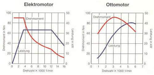

Am Ende fällt die Drehmkmentkurve vom Corsa-e entweder deutlich früher oder steiler (oder beides).
Heißt daher kommt der Leistungsunterschied und das spüre ich natürlich ich würde sagen grob ab 60 kmh aufwärts und nach oben hin dann eben natürlich auch immer deutlicher.
Hier unten mal die theoretischen Kurven dazu um das zu veranschaulichen
schade das die hersteller seit jahren schon bei den verbrenner solche kurven nicht mehr liefer(te)n...
