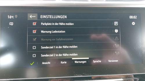

Wo soll das stehen, bei mir ist da nichts, siehe Bild. Ich hab deutsche Version. Vielleicht ist das nur bei anderen Länderversionen?
20220524

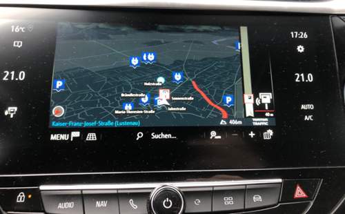

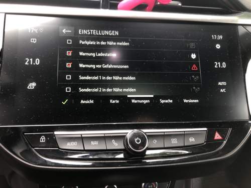

siehe aktuelles Foto aus meinem Corsa, Radar-Warner mit Piepston. Funktioniert aber nicht bei mobilen Radar-Blitzern, „nur“ bei den stationären Geräten was aber trotzdem innerorts oftmals sehr hilfreich ist.
Interessant, auch mir ist bisher noch keine Einstellung für solch eine Funktion aufgefallen, auch so eine Anzeige hatte ich noch nie
Meine Einstellungen sehen auch so aus wie auf dem Bild von shkxy333 zu sehen
Also unter Einstellungen kann ich auch nichts spezielles zusätzlich auswählen außer „Gefahrenbereich“.
Vielleicht hat das was mit den TomTom Online-Diensten zu tun, die für Ö eventuell anders sind…
Warnungen vor Gefahrenzonen ist bei uns ja ausgegraut, jetzt wäre es interessant ob es an den Einstellungen (Ländersetup) im Radio liegt oder daran, welches Setup das Auto bei Auslieferung bekommen hat?

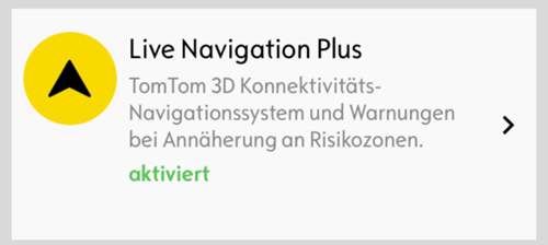

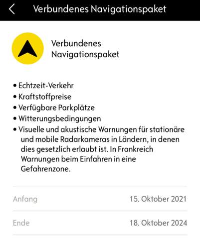

Das kostenpflichtige „Live Navi Plus“ Abo beinhaltet genau diese Radarwarnungen.
Steht ja genau da, in Ländern, in denen es erlaubt ist! Und dieses Navi Plus ist zumindest bei meinem Corsa-e die ersten 3 Jahre kostenfrei und dennoch ohne Radarwarner, da Deutschland.

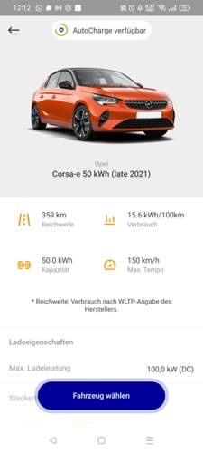

Wusstest ihr, dass er AutoCharge bzw plug and charge unterstützt? (ganz oben im Screenshot)
Ich nicht.
Screenshot-2022-06-14-12-12-32-47-82d95e53b2b5daf1d9d62b07ec676809
Aber erst ab Modelljahr 2022 serienmäßig bzw. 2021 mit dem Laderupdate. Hab ich glaube mal auf Youtube so gesehen.
Das Laderupdate für MJ21 hat aber Tücken, 1x hat hier einer von nur noch 50KW Laden an einer Säule die vorher mit 100 ging geschrieben. Und mein Meister vom FOH hatte letztens ne Rekla wo seit dem Laderupdate nicht mehr per App das Laden gestartet werden kann.
Ich setz diese "Produktverbesserungsmaßnahme" vorerst aus.
