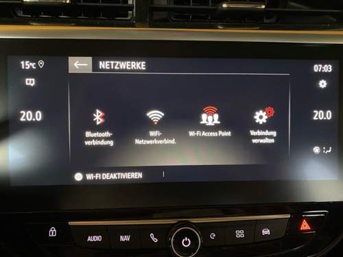

Baut der Corsa denn eine Verbindung zum Internet auf? Kannst du auf die Connect-Apps zugreifen (im Auto)? Ansonsten vielleicht einmal die 12V Batterie abklemmen, warten (vorher muss das Relais natürlich "klacken", damit er nicht über die Fahrbatterie versorgt wird) und dann wieder anschließen.
Ich weiß ja gar nicht, was ich nicht weiß. Welche Apps? War wohl eine sch..Übergabe seitens des FOH. Das mit der esim hatte ich schon mal gefragt. Wie kann ich testen ob der sch.. dreck.. Opel online ist?
bist ganz schon "gut" drauf, besser mehr nachdenken ..🙄
Dann lass mich doch an deinem Wissen teilhaben
Hast du einen Corsa mit Navi oder ohne und welches Infotainment System 7 Zoll oder 10 Zoll?
10 Zoll, also mit Navi. TomTom Traffic ist der einzige Dienst der geht. Dabei ist es egal ob das Handy via Bluetooth oder Hotspot gekoppelt ist.
Einmal auf die physische Taste mit den 4 Rechtecken. Dann landest du in dem Menü, in dem man auch Carplay oder Android Auto auswählen kann. In der Mitte steht dann Connect Apps. Da gibt es zwar keine einzige sinvolle App, aber dort sieht man, ob er sich mit dem Internet verbinden kann.
Okay, teste ich morgen mal. Dankeschön
Fehlt da was, was ich gar nicht weiß?
Ja eigentlich müsste zwischen CarPlay und Android Auto noch Connect Apps stehen.
Sind die Dienste überhaupt aktiviert? In der App auf den Reiter mit dem Auto Symbol und dann unter Dienste -> Meine Dienste. Dort sollten alle aktivierten, grün markiert sein.
Genau da drehe ich mich seit 6 Monaten im Kreis, siehe Bilder
Warst du schon bei Opel? Der Händler muss den Wagen vorher verifizieren. Vielleicht liegt es ja daran?
Bei mir waren die Dienste zwar alle aktiviert, aber nach 6 Monaten ist der Werkstatt aufgefallen, dass sie das Auto noch nicht verifiziert hatten.
Ja, Wagen wurde mit Antrag verifiziert…
Puuh, dann kann ich auch nur noch viel Glück wünschen.
