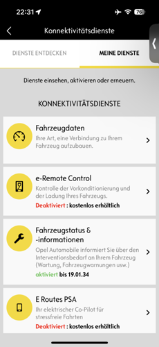

Ich nutze auch den PSA Controller in HA. Leider ist mein Connect plus abgelaufen. Wie bekomm ich es hin ohne 80€ im Jahr zu zahlen.
Bekommst du dann noch irgendwelche Daten, oder nichts mehr? Bei mir war es noch (2020) für 10 Jahre inklusive
@Andy6325 schrieb am 5. Februar 2025 um 09:32:24 Uhr:
Sieht bei mir so aus. Leider kann ich e-Remote Control nicht aktivieren.
Bei mir waren 6 Monate Connect plus kostenlos. Seitdem geht nichts mehr.
