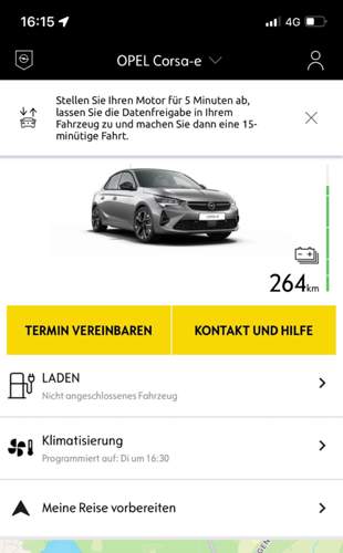

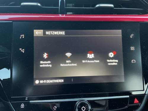

Was bedeutet das? Bluetooth oder Wi-Fi?
Ich habe alles versucht, ohne Erfolg.
Ich denke mit Datenfreigabe ist nicht die WLAN oder BT Verbindung gemeint, sondern die Datenschutzeinstellung im Navi
Aus meiner Erfahrung heißt das: die eSim in deinem Corsa hat keine Verbindung da die meisten Strecken kürzer als 15min gewesen sein müssten. Eine Fahrt über 15min bringt die eSim wieder zurück ins Netz. Hat nichts mit WiFi/BT zu tun.
Wie gesagt, das war zumindest bei mir so. Hat danach alles wieder prima gefunkt.
Viel Spaß
Diese Wifi-Einstellung habe ich bei mir nicht. Wie wird das aktiviert, oder zu welchem Paket gehört das?
@Dario27 Danke, das werde ich versuchen.
@HolgerLPG Corsa-e mit GS-Line und Multimedia Navi mit 7"-Touchscreen-Farbdisplay.
Ah, ok, Multimedia-Navi. Danke.
