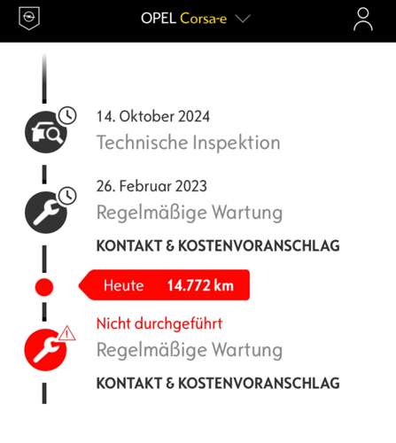

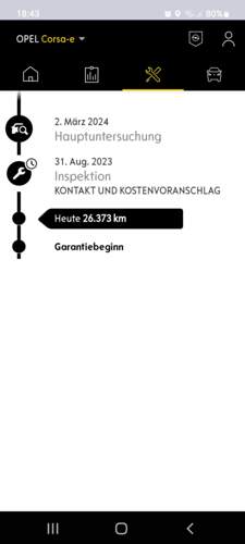

weiß jemand wie man in der App den Wartungshinweis aktualisiert? Die Opel Werkstatt wüsste es heute nach dem Service auch nicht…
@Dario27 schrieb am 14. Oktober 2022 um 15:05:52 Uhr:
😛😛😛😛😛😛das weis nur die APP alleine.......😁😁😁😁😁😁
Hat bei mir auch nie geklappt. Ich habe nach der ersten Durchsicht Wochen gewartet. Dann bei Opel direkt ein Ticket aufgemacht. Daraufhin wurde ich angerufen, dass muss der Händler machen. Daraufhin diesen wieder gefragt. Er wusste nicht wie. Nach der zweiten war es dann einfach verschwunden in der App und jetzt steht die nä Durchsicht für 08'23 drin. Wie auch immer die App da drauf kommt. Rechne ich hoch komm ich auf 03'24 weil jetzt das 25.000er Intervall gilt.
Die App ist von Anfang bis Ende Müll. Aktueller km Stand 29.000. App hängt noch bei 26.000...
