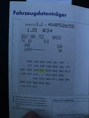

Ich bin gerade gerade auf der Suche nach dem passenden Zahnriemensatz. Ich hab aber noch nicht so ganz verstanden welches der Passende für meinen Golf 4 Variant 1,9 TDI 101PS ist.
Anbei im Bild die Fahrgestellnummer🙂
Wäre super wenn mir da jemand kurz weiterhelfen könnte 😉
26 Antworten
Ich habe den Satz von Contitech CT1028WP4 schon zwei Mal genommen.

Der Satz Contitech CT1028WP4 kostet bei Motointegrator 98,11 Euro. Also günstiger als die Gates Teile von eBay?! 😕

Und Contitech CT1028WP4 ist der einzige der CT 1028 mit Wasserpumpe, der für deinen passt bzw. ab Modelljahr 03. Alle anderen sind bis Modelljahr 02.
Danke euch, hab den CT1028WP4 genommen 🙂
