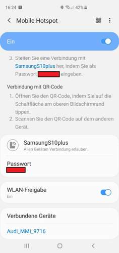

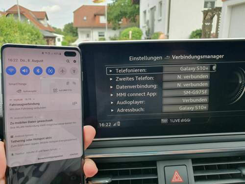

so ich habe es soweit geschafft. Auch die Connect Dienste funktionieren. Allerdings wie schon vorhin erwähnt habe ich ab und zu dass, das mobile Netz kurz verschwindet und wieder da ist. Kann man vielleicht wie schon @steel234 sagte und Entwickleroptionen einstellen dass trotz WLAN auch das mobile Netz dauerhaft bleibt. Muss ich aber noch ausprobieren.
Was ich sonst noch gemacht habe:
1. Das S10+ über Bluetooth mit dem MMI gekoppelt. Telefonieren geht.
2. WLAN für myAudi app aufgebaut geht auch.
3. Mobilen Hotspot eingeschaltet (S10+) und im MMI unter WLAN auch Hotsport eigestellt und dann auf Netzwerksuche damit das S10+ gefunden wird. Somit habe ich gleichzeit am S10+ internet und im MMI für Connest Dienste.
Ohne diesen Hotspot kein Zugang für die Connect Dienste!
Korriegiert mich falls ich was Falsch gemacht habe.

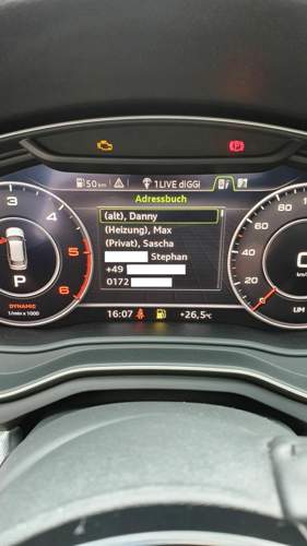

die Kontakte im Adressbuch die im VC angezeigt werden, sind das die im meinem Smartphone die zuletzt gewählt wurden ?
Adressbuch
Nein, dein Adressbuch (steht ja drüber).
Die Anrufliste bekommst du über das Linke Sub Menü.
