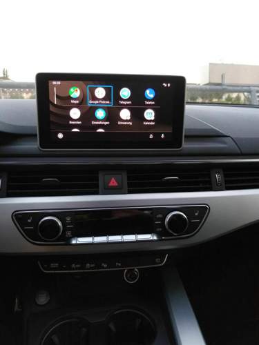

die neue Oberfläche von Android Auto geht jetzt auch bei meinem, aber die Nachrichten gehen nicht aus auf'm Handy...
Img-20190808-063305414
Bei mir geht alles.
Die Nachrichten werden eigentlich vorgelesen nur. Oder meinst Nachrichten via SMS etc?
