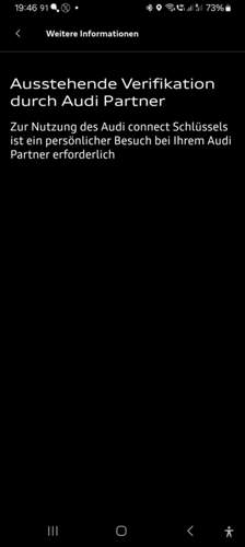

Das Thema hatte ich auch. Zuerst muss der Händler mich identifizieren und frei schalten - siehe Foto. Das nutzt jedoch garnichts. Dann habe ich beim Audi Kundendienst angerufen: 0800 2834 7378423. Dort zum "Audi Connect" Support durchgehangelt (drücken Sie die 1 für.... die 2 für....).
Dort habe ich mein Problem erläutert. Meine Daten wurden abgefragt (Emailadresse der Audi Connect Registrierung, etc). Dann wurde das Audi Connect freigeschaltet. Seitdem läuft es.
Achja. Zustand bis dahin: siehe Screenshot vom Handy. Der Händler hatte mich - angeblich - frei geschaltet, das Handy sagte das Gegenteil. Keine Ahnung, ob das am Hänlder, Audi oder dem ganzen System liegt.

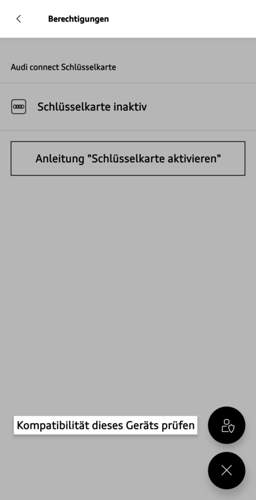

Hallo an alle, nach einigen vergeblichen Versuchen mein Galaxy S23 als connect Schlüssel anzulegen, kann ich in der App nun überhaupt keine Schlüssel mehr anlegen. Beim Drücken des + Buttons gibt es nur noch die Kompatibilitätsprüfung.
Ich habe bereits die App neu installiert und sogar das MMI auf Werkszustand zurück gesetzt.
Hat jemand eine Idee?
Soll ich meinen Myaudi Hauptaccount löschen und neu anfangen?

@Vinci-vap: Das hatte ich auch mal, der Digitalsupport hat es dann wieder gerichtet.
Vielen Dank!
Werde ich sofort kontaktieren.
