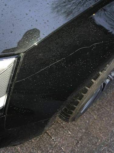

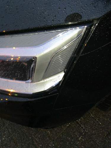

Hi Leute, irgend ein Neider hat mein Auto gekratzt...
wisst ihr ob man nur das Glas austauschen kann vom Scheinwerfer oder muss das komplett getauscht werden? Viele Grüße

Das Scheinwerferglas gibt es nicht einzeln. Wenn der Kratzer nicht zu tief ist, könnte man ihn vielleicht raus polieren.
Vielen Dank. Also.... ich hab alles poliert leider immer noch zu sehen jeden das befriedigt mich nicht.... Lackierung Lack ca. 1.100 Euro und alleine Scheinwerfer ohne Einbau 2.700 Euro. Also insgesamt mit Lack Scheinwerfer und Einbau über 4700 Euro . Den KVA hat ein freundlicher erstellt.... zum kotzen. Werde Vollkasko in Anspruch nehmen.
Dafür ist die VK ja auch da.
Dass so ein Kratzer 4700.-€ kosten könnte, hätte aber wohl kaum jemand gedacht.
Und das Scheinwerferglas lässt sich nicht großflächig Polieren .?
Doch, das kann man immer schleifen/polieren, solange noch Material da ist. Auf die Idee würde ich mit VK aber gar nicht kommen. 😉
Also nach der Politur des Scheinwerfers (Menzerna 400 und 3500 mit einer Flex Poliermaschine) kann ich sagen, dass der Kratzer kaum ins Auge fällt und man nicht mehr mit dem Fingernagel hängen bleibt. Es ist zwar ne blöde Frage aber könnte man da auch etwas anschleifen wie beim Lack? Denn beim Scheinwerfer ist das für mich noch erträglich. Die Lackierung wie gesagt 1100 Euro. Würde man ohne den Ausbau des Kotflügels die Lackierung durchführen, würden es ca. 255 Euro weniger sein, an den Kanten wäre es aber nicht perfekt, würde jedoch „normalen“ Menschen nicht auffallen. Ich hätte niemals gedacht, dass ein Scheinwerfer 2.700 Euro kostet. Ist zwar Matrix LED, jedoch war ich schockiert und die Leute im Autohaus auch.
Du kannst den Kratzer im Scheinwerferglas schleifen und dann wieder polieren wie beim Lack. Die Frage ist nur, ob die Gläser original oberflächlich noch lackiert sind.
Einen Kotflügel baut man doch zur Lackierung üblicherweise gar nicht ab, oder meinst du den Ausbau des Stoßfängers?
Den Scheinwerfer würde ich auf jeden Fall anschließend lackieren. Dafür gibt es gut und günstig Sets. Ein Rabattschutz bei der Versicherung nutzt in der Regel gar nichts, wenn man später die Versicherung wechselt.
