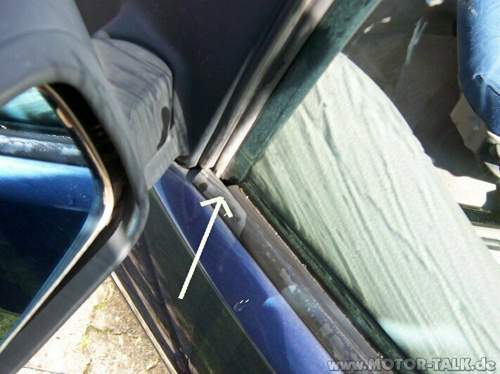

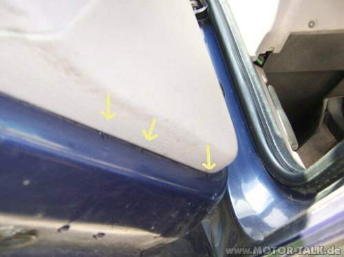

Ich habe jetzt wohl rausgefunden, wo das Wasser reinkommt. Wenn man Wasser am Fenster ablaufen lässt und es dort (siehe Foto1) reinläuft, dann kommt aus unterhalb der Türverkleidung raus (Foto2).
Schuld dürfte die berühmte Türdichtfolie sein? 😕

Korrekt! - "Tuerpappen" ab und Folie abnehmen, alles sauber machen und dann neu verkleben.
Tuerpappen wieder montieren, am besten vorher vom 🙂 ein paar "Clip natur" besorgen, die gehen bei der Demontage gern mal hops bzw. halten in der Tuer nicht mehr richtig, weil der Kunststoff versproedet ist und dadurch die noetige mech. Spannung fuer einen sicheren Halt in der Tuer fehlt!
Damit sollte Dein Problem fuer ein paar Jahre geloest sein 🙂

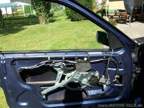

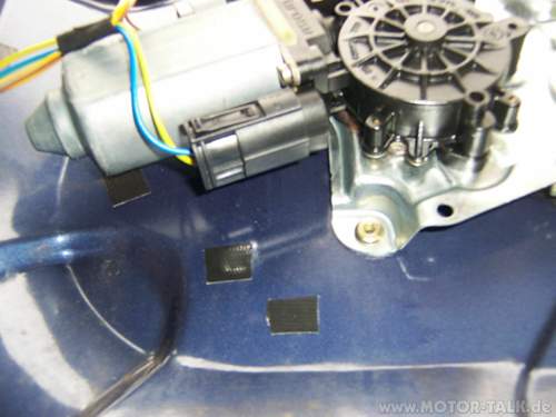

Heute habe ich mich mal an die linke Tür rangemacht. Ein echter Spaß. Es fing schon damit an, daß mein Bithalter zu dick für das Türgriff-Schraubenloch war. Also erstmal zum Praktiker geeiert (aber mit dem 325i hehe) um einen Torx 20 Schraubendreher zu besorgen. Da habe ich übrigens das sagenumwobene Praktiker-Motoröl gesehen und stehengelassen.
Innen auf den Türpappen kleben Kunststoff-Halter, die die runden Plastikclips halten. Sehr Witzig: Ein solcher Halter war ab Werk gebrochen. Ein anderer verblieb an der Tür - da war der Clip stärker als die Verklebung.
Ein paar Clips sind gebrochen, aber ich hatte ja 25 davon gekauft 😁
Die sogenannte Türfolie, bzw. Schaumstoffmatte, war an mehreren stellen nicht mehr mit der Tür verbunden - ist sie auch jetzt nicht wirklich. Mein Klebemittel wollte nicht so recht halten. OK.. es ist sicher besser als vorher.
Das innere Blech hat diverse Öffnungen/Löcher. Durch speziell ein Loch, kam das meiste Wasser. Dieses Loch und zwei weitere, habe ich verschlossen (das hat keine Negativ-Auswirkungen).
Ich habe mich die ganze Zeit nur über diese besch.. Konstruktion geärgert. Ob ich die rechte Tür auch selbst bearbeite, hängt davon ab es links nun trocken bleibt.
Bild 1: Zu Staub zerfallender Schaumstoff unter dem Spiegel

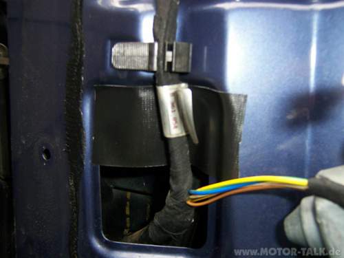

Bild 2: Ups da fehlt was..

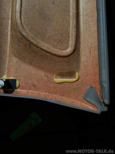

Bild 3: So sieht eine Tür innen aus

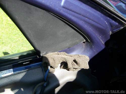

Bild 4: Loch unter dem Motor = Haupteintrittsstelle mit Rinnsal
Danke fur Deine Rueckmeldung!
zu Bild 1: Da ist bei mir alles "nackig" bei der Limo, nix mit Schaumstoff unterfuettert ...
zu Bild 2: Bei mir war einer der "verschweissten" Halter auch von der Verkleidung ab ...
zu Bild 3: Schoen! - Aber "no comment" dazu ...
zu Bild 4: Zur Not mit "Panzertape" oder Aluband zukleben und fertig!
