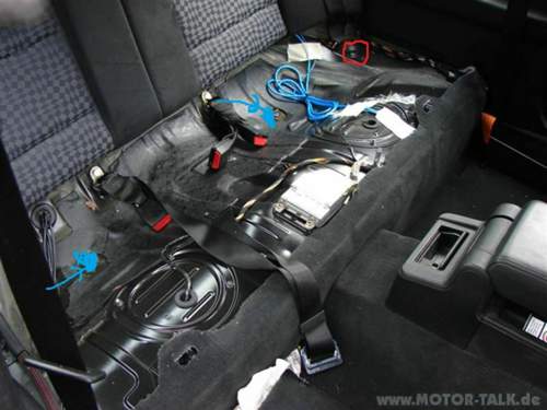

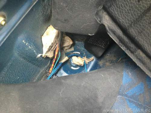

Themenstarteram 28. Mai 2014 um 19:17
cap, okay nächstes mal nehme ich mein altes handy mit 0,3 mp, war nen spass. aber zum ernst.
das mit der kreide ist mir schon bekannt. hatte mir auch schon welche besorgt, leider nicht mal dazu gelegenheit gehabt mein blech zu bemalen. geplant war einmal komplett unterm fenster und einmal um das loch und einmal um die domlage, nur aus sicherheit.
he-man42, ja ich wusste noch nicht das es unterschiede gibt....aber man lernt gerne dazu ;)
bei mir ist auch nur eine seite betroffen. das loch fahrer seite ist ja auch furz trocken :)
EDIT:
ich hab woanders bilder gefunden, wo es auch um das problem ging. da war es bei denn kabel für das tacho signal. diese stelle hab ich aber schon bei mir abgedichtet.
bei 1. cap siehst du links diesen kleinen schwarzen stopfen? genau da wo der liegt ist das loch. man sieht nun auch endlich wieder der stopfen aussieht. guter zusätzlicher effekt ;) ich habe ja kein. und von dort läuft es runter in die muld (wo es auf demm bild auch feucht ist).
bild 2: hier sieht man rechts das zweite loch mal vom weitem, nähe des kabelstranges.
rot mackiert. blau zeigt laufbahn des wassers.
Bild-1
Bild-2
Siehste,der hat von weiter weg fotografiert.
Ich hab keinen Compact,also kann ich eben ned mal "gschwind" rausrennen,die Rückbank rausrupfen und mich orientieren,um dir helfen zu können.
Beim Cabrio siehts da GANZ anders aus und bei der Limo nur ähnlich,die hat hinten Türen,daher hab ich deine Schraubstopfen an der Stelle ned.
Sind im Radhaus hinten auf beiden Seiten die Verkleidungen nach vorn denn noch fest?
Denn nur so könnte ich mir evtl. vorstellen,das Wasser ins Auto kommt.
Und mal die Kreidemarkierungen rein,die Rückbank braucht keine zwei Stunden,um ausgebaut zu werden.Das geht in 5 bis maximal 10 Minuten.
