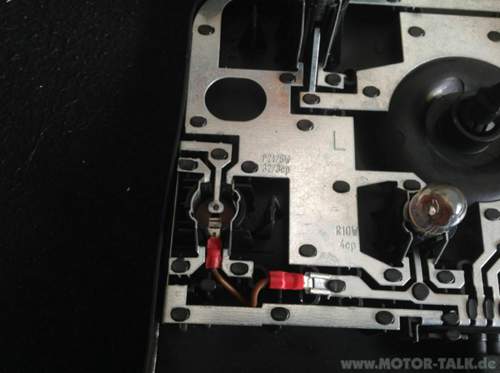

kann mir jemand erklären anhand des Bildes welche Birne für was zuständig ist?
Ich muss nämlich meine Rücklichtbirne austauschen da sie defekt ist.
Ich weiss leider nicht welche es von denen ist 🙁
Danke

Der Compact hatte in den USA Rückleuchten bei denen auch die äüßeren Kammern geleuchtet haben, der Sockel und die Lampen wurden bei allen Compacts verbaut, die zusätzliche Leiterbahn nicht.
Interessant! Warum hat BMW denn nicht auch den europäischen Modellen die "breit" leuchtenden Heckleuchten gegönnt?
Soooo habs ma flott umgesetzt, und soweit in der prallen Sonne beurteilbar: viiiel besser. :-)
Neben den Lösungsvorschlägen "löten" und "lose liegende Kabelbrücke" habe ich bei der Umsetzung mit einer Stecklösung durch modifizierte Kabelschuhen gearbeitet. Gute Kontaktgabe und rückstandsfrei schnell entfernbar, das war mir persönlich wichtig.
Letztendlich macht es eh jeder im Rahmen der grad verfügbaren Werkzeuge/Materialien.

Bei der Limo (zumindest bei meiner aus 08/91) ist auch das "breite Ruecklicht" realisiert:
In den drei roten Kammern, von aussen nach innen betrachtet:
Aussen: NSL&RL (Zweifaden Leuchtmittel 21/5 W)
Mitte: RL (Leuchtmittel 10 W; da ist auch der Reflektor im Streu-"Glas"😉
Innen: BrL (Leuchtmittel 21 W)
Bei mir ist das ebenfalls li/re (noch) gleich realisiert, bei spaeteren Baujahren gab es die NSL dann teilweise wohl nur noch im linken Schlusslicht? - Bin mir aber nicht sicher ...
