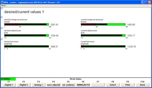

Russausstoss ist unverändert, oder evtl sogar mehr. Die Werte sind auf den ersten Blick unverändert - Luftmasse ist liegt permanent deutlich über Soll, der ladedruck ist dagegen zu niedrig.

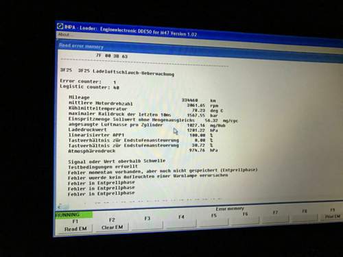

Dafür gibts jetzt einen neuen Fehler, auch wieder so ca bei 3000 Touren und Vollgas im 5./6. Gang: ladeluftschlauchüberwaching, siehe Anhang.
Also doch Leck im Druckbereich? Was meinen die Experten?

Dein Wert scheint zu hoch zu sein, nicht zu niedrig. Würde dann eher auf eine hängende VTG schließen, die den Druck nicht zurücknimmt und dann greift die DDE ein. Aber das ist alles Raterei. Imgrunde muss man sich alles komplett mal genau ansehen. Am Ende kann es auch an vielen Kleinigkeiten liegen, die dann aber recht viel großes Geld kosten. Am Ende hat Ruß aber immer etwas mit dem Gemisch zu tun und da sollte man einfach mal alles durchtesten.
Also beim Ladedruck, falls Du das meinst, liegt der IST Wert permanent deutlich (ca 1 bar) unter SOLL.
Ansonsten geb ich Dir recht - nach 270tkm und 10 Jahre ist es wohl nun Zeit für was neues...

Nein, das wär jetzt auch nur ein Schuss ins Blaue. Zudem sind die Werte laut Diagnose zwar niedrig , aber an sich plausibel.

Aktuell wieder ein neuer Fehler, diesmal die Ladeluftschlauchüberwachung im Leerlauf - dazu kommt dann das Notprogramm mit grob geschätzten 25 PS, und der Fehler lässt sich nur schwer rauslöschen...
