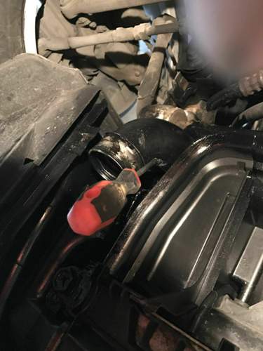

So, hab mich jetzt doch mal Unters Auto gelegt. Wie ich vermutet hab. Meine Werkstatt war nur zu faul zum suchen.
Kein Wunder dass der Ladedruck fehlt...
Erklärt auch die zu hohen Lmm werte...
Img-0564
Img-0565

Und was war der fehler jetzt genau?
Der ladeluftschlauch vom Turbo zum llk hat einen riss, siehe Foto.
Meine Schlussfolgerungen:
Dadurch haben die Werte nicht gepasst, hohe Luftmenge weil der Turbo ins freie pustet, zu niedriger Ladedruck, damit fehlerspeicher voll, und notlaufprogramm. Da zu wenig Luft geht der russ hinten raus. Außerdem hat es fleißig den ölnebel der Ladeluft verteilt.
Ist nur Theorie, jetzt muss erst mal der Schlauch neu. Krieg aber den llk nicht raus, Schraube ist vergammelt...
Dann mal schauen welche Fehler danach noch übrig bleiben.

Übrigens hab ich schmarrn erzählt, ist nicht der Schlauch Turbo - llk sondern vom llk zum Agr
So, Schlauch is neu, russ ist weg, Ladedruck wieder da, rennt wieder wie gewohnt, Fehlerspeicher ist leer - naja, bis auf die Glühlerzen...:-)
