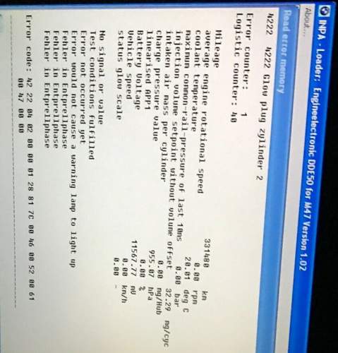

Es gibt ein paar neue Fehlerspeichereinträge, die hatte ich gestern nach dem Löschen erst mal nicht:
Glow plug zylinder 1,2,3 - anbei ein Beispiel.

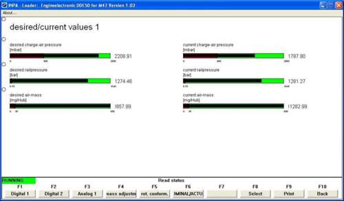

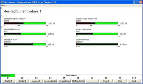

Außerdem ist mir noch mal die Abweichung air mass extrem aufgefallen - siehe Bild.
Sollte mir eigentlich der Fehler "exhaust re-circulation" Gedanken machen? Ich hatte das AGR zeitweise stillgelegt. Da es aber schön sauber war ist es nun wieder in Betrieb. Der Fehler landet aber in recht kurzen Abständen im Speicher.

Glühkerzensteuergerät ist defekt zum Thema Glühkerzen. Am besten bei der Laufleistung die GKs, Steuergerät und das Kabel erneuern. Das wird häufig unten am Motorblock angescheuert und dann gibt es Kontakt zur Masse und dann macht es PENG. Und der Stecker selbst schmort gerne weg.
Die Luftmasse ist ziemlich egal. Vermutlich hat der LMM auch einen Weg oder du hast nach der ReAktivierung vom AGR nicht die Adaption gelöscht.
ändern denn die Glühkerzen etwas an der Rußentwicklung? Mir macht das aktuell keine Probleme, springt auch im Winter gut an - warum dann hier Aufwand rein stecken?

Adaption mit Rheingold löschen.
Die Glühkerzen sind auch für die Laufruhe gedacht und glühen nach etc. haben aber mit deinem Rußproblem sicherlich nichts zu tun.

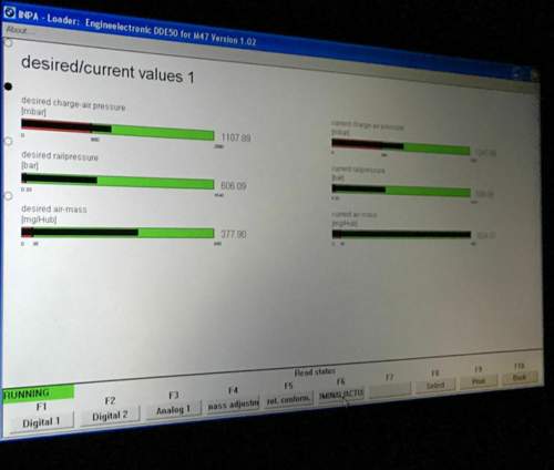

Aber es gibt ein neues Fehlerverhalten. Im 6. Gang bei ca. 3000 Touren mit Vollgas geht die Leistung nun weg, der Momentanverbrauch sinkt von ca. 15l auf gute 10l ab, schneller als ca 170 geht der Wagen nicht mehr.
In den anderen Gängen ähnliches Verhalten, nicht immer , teilweise auch erst bei höheren Drehzahlen. Im 6. Gang ist es aber immer gleich.

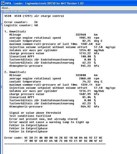

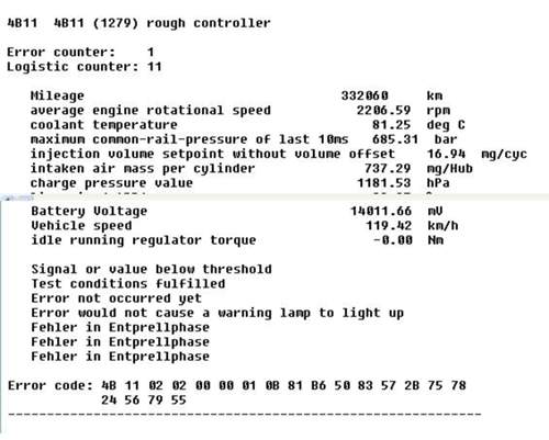

Laut Fehlerspeicher gibt es 2 neue Fehler, siehe Anhang:
- Rough Controller (nur 1 mal aufgetaucht)
- Air charge control (immer neu wenn wie oben beschrieben die Leistung weg ist)
Russproblem ist auch nach wie vor da. Auch der AGR Fehler taucht regelmäßig auf.
Für zusätzliche Ideen möglicher Maßnahmen wäre ich dankbar :-)
Viele Grüße
Air-charge-control
Rough-controller
Nachtrag: soll / ist 'charge air pressure' passt nicht. Der Istwert bleibt viel zu niedrig. Daher vermute ich aktuell ein Leck im LLK oder so. Dafür spricht auch das Öl dass ich auf der Oberseite vom Unterboden sehen kann, das tropft jetzt auch regelmäßig auf den Boden.
