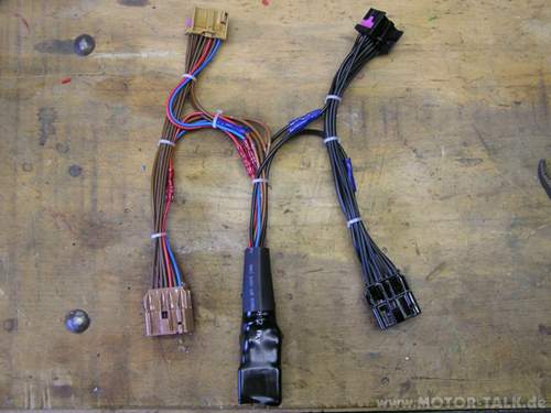

Hallo liebe Gemeinde,
lang war es ruhig um dieses Thema, aber nun ist es soweit. Nach langem recherchieren und experimentieren hab ich nun ein Plug-and-play Modul entwickelt. Das Modul läuft seit ca. einem halben Jahr in meinem A3 und in einem Golf 5 von einem Kumpel. Bisher ohne Komplikationen.
Vorteile:
- kein durchtrennen der Adern mehr am Stecker
- fertig vorkonfektioniert zum Anschluss an das Bordnetzstg.
- rückrüstbar (bei evtl. Verkauf des Wagens)
- gleiche Funktionen wie das „alte“ Modell
- einfach einzubauen: 2 Stecker am Bordnetzstg. ab und das Modul dazwischen -> fertig.
- alle anderen Funktionen bleiben erhalten.
- Einbauanleitung schrumpft von 9 auf ca. 3 Seiten. 😉
Über den Preis kann ich noch keine genaue Auskunft geben, da es mehr Material ist, was verbaut ist und wieviel User Interesse am Kauf anmelden (für evtl. Mengenrabat beim Kauf der Einzelteile) Danach kann ich einen Preis nennen. Die Produktionszeit ist natürlich auch etwas länger.
Das Foto ist der Prototyp. Die Adern werden noch kürzer gemacht, da ich beim Einbauen gemerkt habe, das echt wenig Platz ist, um das „Paket“ da unten unter zu bekommen. ^^
Nochmal eine kleine Erklärung, was dieses Modul macht:
Das Modul schaltet statt dem Abblendlicht (Xenon oder Halogen) die Nebelscheinwerfer ein beim auf- bzw. beim zuschließen des Wagens, falls CH/LH aktiviert bzw. freigeschalten ist. Es ist für folgende Fahrzeuge geeignet: [BJ 2003 – 06/2010] A3 8P; Golf 5; Passat; Touran; Caddy; Audi TT und der alte Tiguan (vor FL)
P3070448

Moin,
Das klingt sehr Interessant was du da gebaut hast 😉
Ist jetzt nur eine Preisfrage 😉
Grüsse
Hi!
Ich würde mich auch in die Lister der Interessenten einreihen.
Die vorherige Version war mir für den Nutzen zu aufwändig. Wenn es preislich attraktiv ist, bin ich bei einer Plug and Play Variante mit dabei.
genau so weit war ich damals auch ; kosten standen dann aber für den "Endkunden" in keiner Relation mehr zur Arbeit; daher hatte ich das wieder verworfen..
wo liegt das ganze jetzt als P&P ?
Sehr schön! Darauf habe ich gewartet! Hätte da auch Interesse.
also ich reihe mich mal hier bei den Interessenten ein :-)
Viele Grüße
Hast du mitlerweile eine Preisvorstellung für so ein Modul??
