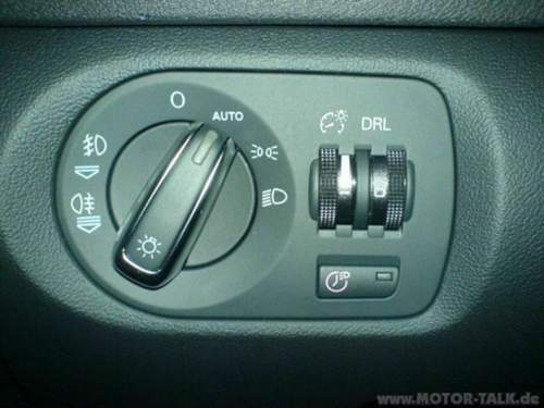

Hallo leutz.
Mal ne Frage, wenn ich bei mir dann CH/LH nachcodiert habe und dem Steuergerät einen Lichtsensor vorgegaukelt habe, ist ja das System erstmal nicht Abschaltbar weil ich ja diesen Knopf nicht habe? wenn ich jetzt einen Lichtschalter einbaue der diesen Knopf hat kann ich das also abschaltbar machen ?
Wenn dieser Schalter die Wahl "Auto" hat würde das Licht dann immer Brennen weil das Steuergerät von permanenter Dunkelheit ausgeht oder funktioniert bei der Einstellung dann gar nichts ? Und ist dieses CH/LV so das wenn ich mit der Schlüsselfernbedienung das auto öffne , die Lampen angehen und sobald ich die Tür aufmache wieder aus ? danke schonmal Bussens 😁
Lichtschalter-neu-tt2
Du gaukelst den Lichtsensor nicht vor. Das Pin auf Masse legen simuliert nur den Tastendruck auf dem Schalter.
Meiner Meinung nach sollte das mit dem Lichtschalter gehen. Auto ist dann halt DRL

Mal ne Frage, wenn ich bei mir dann CH/LH nachcodiert habe und dem Steuergerät einen Lichtsensor vorgegaukelt habe, ist ja das System erstmal nicht Abschaltbar weil ich ja diesen Knopf nicht habe? wenn ich jetzt einen Lichtschalter einbaue der diesen Knopf hat kann ich das also abschaltbar machen ? -> JA
Wenn dieser Schalter die Wahl "Auto" hat würde das Licht dann immer Brennen weil das Steuergerät von permanenter Dunkelheit ausgeht oder funktioniert bei der Einstellung dann gar nichts ? Und ist dieses CH/LV so das wenn ich mit der Schlüsselfernbedienung das auto öffne , die Lampen angehen und sobald ich die Tür aufmache wieder aus ? -> JA danke schonmal Bussens 😁
und hier die Belegung für den CH Taster am LIchtschalter,
man braucht nur den passenden 8 poligen STecker (gibts bei Audi) dazu.
Pins sind 000 979 009 E
CH –TASTER:
Lichtschalter 6-fach, Pin 2 -> BnStg Stecker C 12-fach braun, Pin 4
Lichtschalter 6-fach, Pin 3 -> BnStg Stecker E 16-fach schwarz, Pin 12
Lichtschalter 6-fach, Pin 4 -> BnStg Stecker K 10-fach schwarz, Pin 10
Pin 1--> MASSE

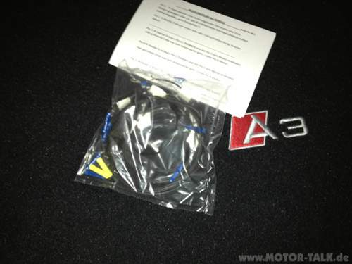

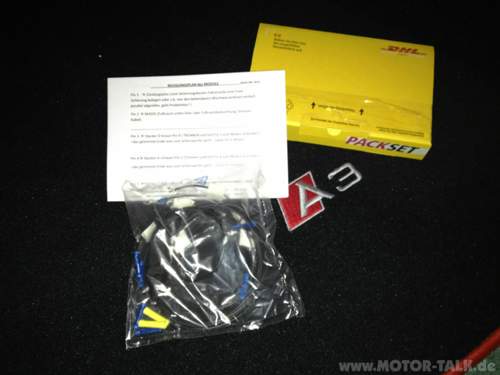

Bin heute wieder dazu gekommen neue Module anzufertigen, die bestellen sind heute rausgegangen und sollten laut DHL auch bis Samstag alle eintreffen, habe aktuell noch 3 fertige hier liegen- Bei Bedarf also einfach wie gehabt melden.
Gruss und guten Rutsch schon mal vorab
Andy

Nochmals vielen Dank Andy !!!!
Der Einbau hat prima geklappt..... ich bin sehr glücklich... ;o)
Nun leuchten die LED's und die Nebelscheinwerfer wie gewünscht....
