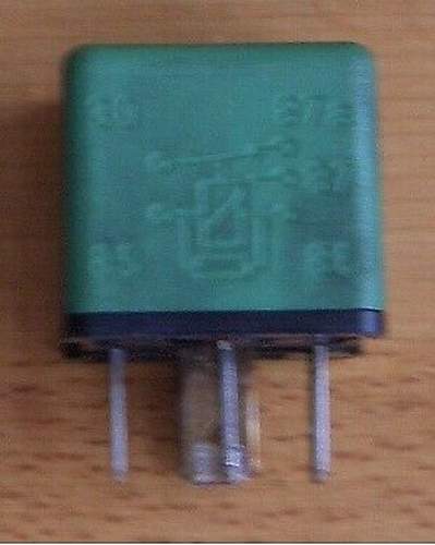

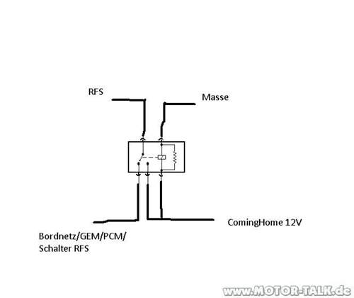

Dann nimm doch einfach ein 5-poliges Wechselrelais.
Im Ruhezustand ist ganz normal dein RFS über das Bordnetz gespeist.
Angesteuert wird das Relais von deinem ComingHomeModul.
Dann zieht das Relais an und schaltet die Spannung auf eine separate Leitung; oder die gleiche Leitung vom Modul.
Wenn du das möglichst weit hinten einbaust, kommt dir höchstens noch die Einparkhilfe in die Quere.
Am Besten wäre die letzte Leitung zum RFS.
( die Funktion gab es 92-94 im Scorpio für die eFh; entweder Spannung über Klemme 15 oder wenn die Zündung aus war, beim Öffnen der Tür Klemme 30 um noch offene Fenster schließen zu können )
Nachtrag:
Du brauchst ein normales Arbeitsrelais; gibt es tausendfach vom Schrotti, siehe Bild.
Schalten bis ca. 40 Ampere
Klemme 30 dein RFS
Klemme 87a vom GEM/RFS-Schalter/PCM/abblendb. Innenspiegel/Navi
Klemme 86+87 ComingHomeModul
Klemme 85 Masse
wobei 85 und 86 auch getauscht werden können.

@panko: Dein Plan funktioniert so nicht! PWM-Ausgang auf ein Relais ist Unsinn. Das Relais würde dabei flattern und wäre ziemlich schnell verbrannt oder setzt sich fest und fackelt ab! (Brandgefahr!) Daher habe ich beschrieben, dass das Relais über Kl.15(75) geschaltet werden muss.
Die Einparkhilfe und das GEM, sind die größten Probleme! Da das PDC, die Betriebsspannung vom RSW bekommt, geht dies mit ziemlicher Sicherheit flöten, wenn das TFL-Modul "dimmt"...
Das PDC, erzeugt sich intern mittels Spannungsregler, eine kleine Spannung von 3.3-5V. Diese Regler mögen absolut keine ungeregelte PWM-Spannung, wie sie vom TFL-Modul kommt. (Dieses dimmt die Spannung runter, wenn es abschaltet!)
Auch die im Fahrzeug vorhandene CH/LH, was die Umgebungsbel. anspricht, hat ein PWN-Ausgang. Ist also für die RSW ungeeignet, wenn das PDC angeschlossen ist.
Das PDC, ist fast direkt am Stecker der Lampe abgegriffen. Es müsste also ein Relais, direkt vor den Glühlampen sitzen. Das PDC, geht sonst mit sehr hoher Sicherheit flöten. Das PDC, müsste ebenfalls neu verdrahtet werden, so dass ein Relais zwischen PDC/Bordnetz und RSW kommt.
