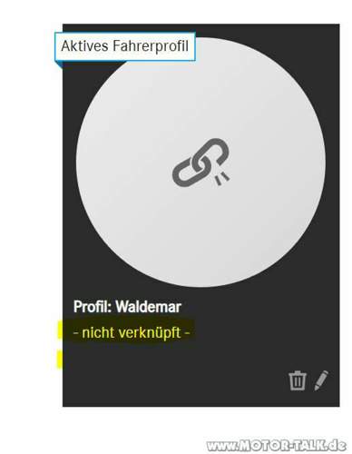

Bleiben wir doch Bitte beim Thema, das ist nach wie vor offen. Bei mir erscheint die Melden auch, obwohl ich nur einen Profil habe. Die Meldung erscheint immer wieder sobald ich mit dem Auto losfahre.
Und es wird mir im Mercedes me Portal ständig angezeigt das der Nutzer nicht verknüpft ist.

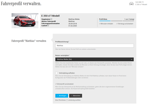

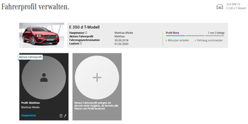

Also im me-Portal finde ich keine Hochlademöglichkeit für ein Bild, siehe angehängte Screenshots. Aber wenn es sowieso im Fahrzeug nicht angezeigt wird, ist das ja egal 😉
Fahrerprofil01
Fahrerprofil02

Hallo Zanza,
schau doch bitte mal in deinem Mercedes Me Portal, ob du deinen „Nutzer“ selbst verknüpfen kannst.
Dazu musst du auf die Personalisierung -> dann auf das nicht verknüpfte Nutzerprofil, anschließend auf den kleinen Stift (der ist auch auf dem von dir angeführten Foto zu sehen).
Dann kannst du Einstellungen zur Verknüpfung vornehmen. Wahrscheinlich ist der Haken „bei verknüpfen aufheben“ noch gesetzt - diesen solltest du dann entfernen.
Probiere es mal aus und sag Bescheid ob es geklappt hat...
Dazu musst du schon auf die Profilbearbeitung gehen, dann findest du das auch, habe da auch aus Spaß an der Freude ein Foto hochgeladen, vor Monaten schon. 😉
Habe auf den Stift unten (im Bild 1) geklickt, da komme ich zur Ansicht wie in Bild 2. Da gibt es nichts bzgl. Bild. Aber anscheinend bin ich dort falsch, wo müsste ich denn wirklich hin zwecks Profilbearbeitung?
Klick auf deinen Matthias Mielke oben rechts und dann auf „Meine Daten“...
@A5-Fan schrieb am 21. September 2018 um 08:25:21 Uhr:
DANKE, das hat geklappt! Ich habe - wie gesagt - immer bei FAHRERPROFIL VERWALTEN bzw. FAHRERPROFIL KONFIGURIEREN gesucht ...
