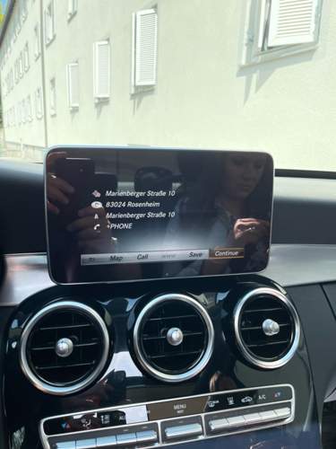

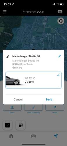

So, das ist in command sofort erschienen nachdem ich es zum Fahrzeug geschickt hab.

Jap kann ich bestätigen im MOPF kommt nach dem Senden die Info am Comand gleich an 🙂😁
