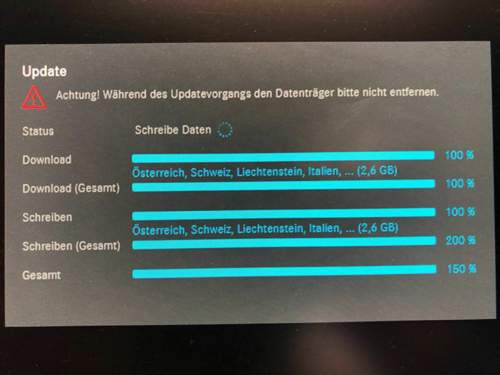

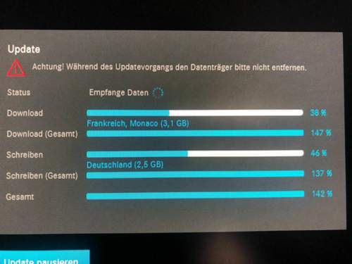

.jpg
Völlig überraschend hat es auch bei mir mit dem Runterladen auf einen Mac und USB-Stick geklappt. Hat zwar etwa 45 Minuten gedauert. Die anschließende Installation ins Comand ging dafür ganz fix.
Bin beeindruckt......
Na ja 45 Minuten gut 30 GB ist doch super 🙂
Von 12 Uhr bis jetzt, 16:50 Uhr... und es schließt nicht ab.
@renmen schrieb am 15. Oktober 2020 um 16:50:02 Uhr:
Na, Ich glaube Du hast ein Fehler beim herunterladen. Über 100% beim schreiben deutet auf ein Fehler hin. Lösche deinen Stick und lade neu herunter. Dann sollte es funktionieren. 🙂
