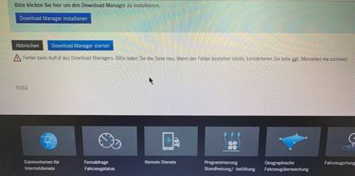

@renmen Ich gerade auch....und zwar seit Stunden. Drei Browser ausprobiert. Java neu installiert. Download Manager neu installiert, Version 1.0.08 ist drauf.
Wenn ich im Mercedes me Portal angemeldet bin, meine Karten ausgewählt habe und dann auf Download Manager starten klicke, dann bekomme ich exakt diese Meldung hier: "Fehler beim Aufruf des Download Managers. Bitte laden Sie die Seite neu. Wenn der Fehler weiterhin bestehen bleibt, kontaktieren Sie bitte ggf. Mercedes me connect."
Wenn ich den Download Manager direkt als Programm starte, dann geht der zwar auf, findet aber den USB Stick gar nicht und will dann aber auch noch, dass ich mich anmelde. Und wenn ich das mache, dann öffnet er den Browser. Und dann melde ich mich im Portal an, suche meine Karten raus und kann sowieso nur wieder Download Manager starten klicken und es tut sich nix. Die Fehlermeldung bleibt die gleiche. Seit Stunden drehe ich mich im Kreis.

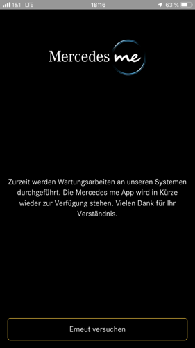

.jpg
Vielleicht hängt das auch mit der App zusammen ?!
Ba644719-cc10-4be8-b09c-e7924dc78ef1
Bei mir funktioniert das Kartenupdate via USB schon seit längerem nicht mehr. Es kommt die Meldung „Java nicht installiert“ oder so ähnlich, wobei ich vor einem halben Jahr die Updates runterladen konnte ohne mit Java was machen zu müssen.
@BTSV221970 schrieb am 29. Mai 2019 um 18:17:34 Uhr:
Oha. Guter Punkt. Ich hatte mercedes me am Telefon. Gesagt haben die zumindest nicht, dass Systeme runter sind. Aber naja, die wissen auch nicht alles. Man will mich zurückrufen.
@petaxl schrieb am 29. Mai 2019 um 17:56:54 Uhr:
Haargenau wie bei mir! 1:1!
