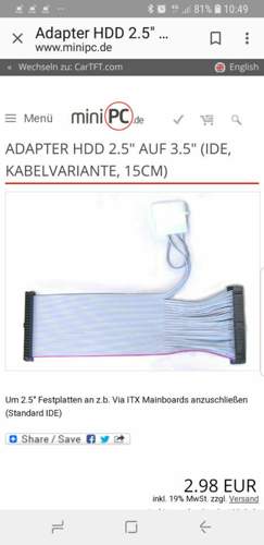

Dieser Adapter ist richtig.....

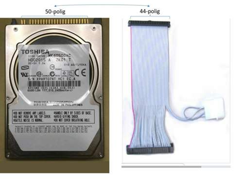

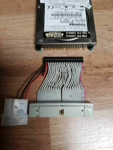

Herzlichen Dank! Noch eine letzte Frage (sorry!): Wie kann ich die 44-polige Buchse des vorgeschlagenen Kabel mit dem 50-poligen Anschluß der W204-Festplatte?
Die Platte musst du aus dem Gehäuse nehmen......
Danke. Das ist klar. Meine Frage kann man mit dem beigefügten Bild erklären...
50-auf-44
Schon mal mit dem Festplattentyp in Google was versucht? Evtl das Datenblatt bei Toshiba angesehen?

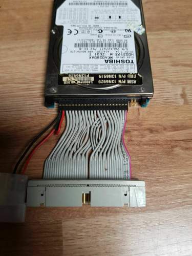

Der Anschluß ist genauso wie bei der 30Gb Festplatte, die im Command eingebaut ist.
So muss das.....
Die vier rechts sind für jumper für die Master/Slave/cabelselect Einstellung......
