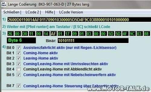

Stg 09 Byte 6 dann kannst du den Haken bei Fahrlicht und Nebler wegmachen. Kennzeichenbeleuchtung geht nicht, nur Umrissleuchten.
danke =)
also ich möchte lediglich, dass die Nebelscheinwerfer NICHT mehr bei LH/CH angehen.. Rest kann so bleiben..
Sprich: Stg 08 Byte 6 -> Haken bei Nebler weg?
Also ist dann da nen Haken oder wie läuft das? Sry, kenne mich damit 0 aus :$
STG  8 nur Haken weg machen. Anbei Bild von Scotty18 von A4, beim A5 das selbe

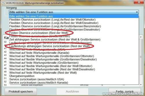

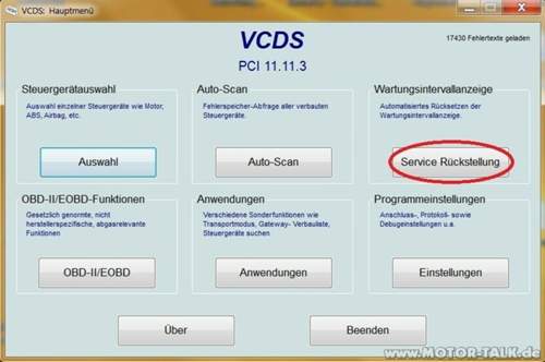

Rückmeldung zum Thema: Service- / Inspektionsintervall zurücksetzen
Ich habe am Samstag mein VCDS bekommen (Bestellung über www.pci-tuning.de, Lieferzeit 2 Tage) und mich am Sonntag gleich ans Werk gemacht:
1. Über das Hauptmenü den Button "Service Rückstellung" wählen
2. Nach dem automatischen Scan des Steuergerätes öffnet sich das Fenster "Wartungsintervallanzeige zurücksetzen"
3. Über das PopUp nacheinander die Aktionen "Festen Ölwechsel zurücksetzen" und "Laufleistungs abhängigen Service zurücksetzen" ausgewählt
4. Im CAR-Menü unter "Serviceeinstellungen" stimmt nun wieder die Anzeige
5. Im FIS ist die Meldung "Service" verschwunden
Vcds-ansicht-hauptmenue
Vcds-ansicht-wartungsintervallanzeige
du hast jetzt aber von LL auf FESTEN Intervall umgestellt- richtig?
