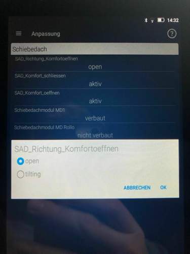

Schiebedach - Panoramadach Komfortöffnen aktivieren
STG 09 > Zugriffsberechtigung: 31347 > Anpassung > Kanal "(10)-Zugangskontrolle 2-SAD Richtung Komfortoeffnen" > Wert auf "open" ändern (Werkseinstellung: tilting)

@schnuller100 schrieb am 16. August 2019 um 22:32:21 Uhr:
@SebHi87 schrieb am 16. August 2019 um 21:51:41 Uhr:
Jap geht. Müsste ich morgen nochmal gucken wo es genau steht. Auf jeden Fall STG 09 und da war was mit Schiebedach.
Ich suche es morgen raus und schreibe dir genau wo es geht.
super , danke
Also du gehst ins STG09, Anpassung und dann gibst du Schiebedach ein. Da hast du folgende Optionen wie im Bild und stellst von Serie Tilting auf Open

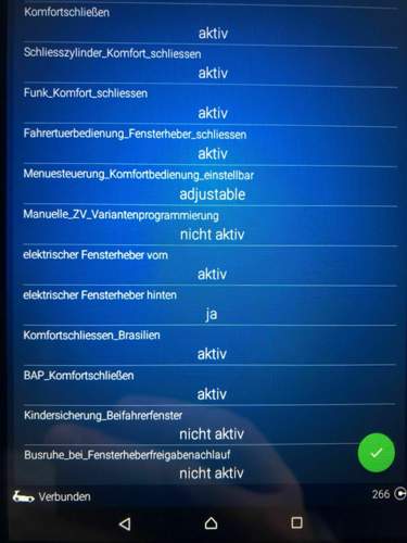

Die ZV auf Brasilien hat bei mir sofort geklappt. Abschließen und alle Fenster fahren hoch.
@Stock- schrieb am 17. August 2019 um 15:21:24 Uhr:
Wie codiert man das?
Also Steuergerät 9 ist klar aber dann komme ich leider nicht weiter. Finde irgendwie nichts über ZV
alles klar vielen dank !
@Silentman10 schrieb am 17. August 2019 um 16:07:32 Uhr:
Im STG09: ZV Komfort (Fensterheber): Komfortschliessen_Brasilien: aktiv (alt: nicht_aktiv)
Weiß jemand was folgende Codierung bewirkt?
Im STG09: ZV Komfort (Fensterheber): BAP_Komfortschließen

Ist ganz unten, eine der letzten Optionen bei "Anpassungen"
Brasilien Funktion geht!
Ich habe auch mal weiter im STG09 geguckt.
Wie auf meinen Bildern zu sehen, habe ich das aktiviert und es funktioniert sehr gut bei mir mit der FFB.

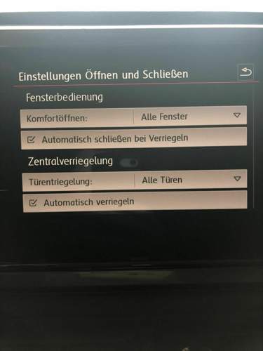

Noch ein Bild

@SebHi87 schrieb am 17. August 2019 um 19:04:28 Uhr:
Noch ein Bild
Danke!!, das wars gewesen - wusste nicht, dass die Option nach dem Codieren erscheint ^^
Klappt jetzt mit Funkschlüssel, Fenster und Panoramadach schließen automatisch beim Abschließen. Bei Kessy, wie schon von @2018PoloGTI erwähnt, leider nicht... was sehr schade ist.
Ich kenne es noch von meinem „alten“ Golf 7, dass für diverse Funktionen ein Eintrag im CAR Menü geschaffen werden muss, damit es funktioniert. Da dachte ich mir - probier’s mal aus 😉
Im Ernst, diese Funktion finde ich mit am sinnvollsten. Ich fahre häufig bei schönen Wetter mit allen Fenstern und Schiebedach auf.
Der bap Eintrag muss nicht zwingend aktiviert werden um das automatische verschließen zu aktivieren.
Mit dem ZV auf Brasilien funktioniert dass Fenster öffnen per FFB aber noch ganz normal oder? Man muss nur zum schlien nicht mehr gedrückt halten?
Ja,
Jedoch musst du im bap den merker wieder setzen,
Nach dem rüberschicken wird komfortöffnen deaktiviert im bap.
