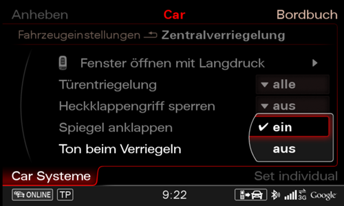

Frage: Wenn ich mir den Quittungston beim Verriegeln codieren lassen würde, kann man dies dann über das MMI aktivieren bzw. deaktivieren?

@Negotiator: grundsätzlich sollte jemand mit VCDS auch den A6 codieren könen, ist ja eh alles beschrieben. Also solltest du dir da nicht all zu viele Sorgen machen..
