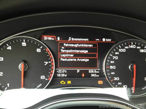

dürften die anderen funktionieren?möchte wieder
-rücklicht bei tfl
-zeigertest
-hidden menü
-distanzeinstellungen acc
meint ihr da kommt noch was mit der öltemperatur und boost anzeige?
ps.: was bedeutet eigentlich "ton beim verschließen"? ist damit die aktivierung des horns gemeint, beim verschließen?

ja gehen
boost wenn nur beim update der firmware vom KI- sofern da was problembezogenes von audi kommt! sonst bedeutet das nur KI tauschen!
Quittierungston der DWA beim schließen/-verschließen

das geht alles...
Ton beim Verriegeln nur wenn DWA verbaut ist über das Horn der DWA..
Mist, zu langsam! 😁
ich muss auch mal erster sein :P

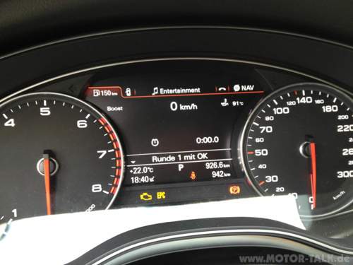

Öltemp und Boost beim 2.0T gehen ebenfalls (mj 2013)

na dann MUSS ich unbedingt entweder ein SW Update oder ein neues KI bekommen....
ist ein nettes features ; aber dafür ein neues KI - würd ich nicht in kauf nehmen 😉
